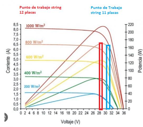

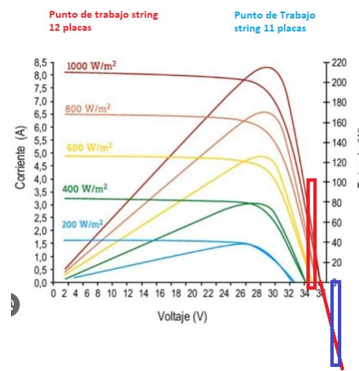

Realmente el inversor ni se entera los unes en paralelo cada placa del string encuentra su punto de funcionamiento y al inversor le llega una intensidad y una tensión dandole igual si hay un string en paralelo o 4.
Lo que pasa al unirlo es que tienen distinto punto de trabajo, en el caso que pones por ejemplo el string de 12 placas daria por ejemplo 40v por placa 480V y el otro string de paralelo de 11 cada placa subiria la tension de 40 a 43,6v y 11x46,3 darían 480v. Porque las placas pueden variar la tension que entragan segun la curva:
Archivo adjunto 30665
Pero al inversor no le afecta, otra cosa es que lo usen como excusa para eludir responsabilidades de garantias.
Lo que sucedia cuando tiene poco consumo sin vertido a red es que el punto de trabajo el inversor lo lleva a mucha mas tension para reducir la entrega de potencia y el string de las 11 placas se pasa a la zona que dibujo, con corriente negativa, pero el inversor igualmente no le afecta, a las placas puede que si porque le estas poniendo una tension superior a la de circuito abierto suya y FORZANDO con esta tension a que circule la intensidad en el otro sentido.
Archivo adjunto 30667
Por eso en la grafica con bajos consumos e intensidades negativas teniamos tensiones mas altas, y con vertido a red mas bajas.
Pero en funcionamiento normal con vertido a red como se puede ver en la primera imagen lo unico que pasa es que los puntos de trabajo son distintos, pero al ser "solo" una diferencia de un 9% de tensión que tendrian que tener mas las placas del string de 11 placas (gracias a que son muchas placas en los string) pueden trabajar sin perder mucho rendimiento, aunque como he dicho yo preferiria tenerlas iguales y dejarlos los dos con 11 o ponerle a los dos 12 aún con posibilidad de vertido a red y aunqeu trabajen aparentemente bien.
