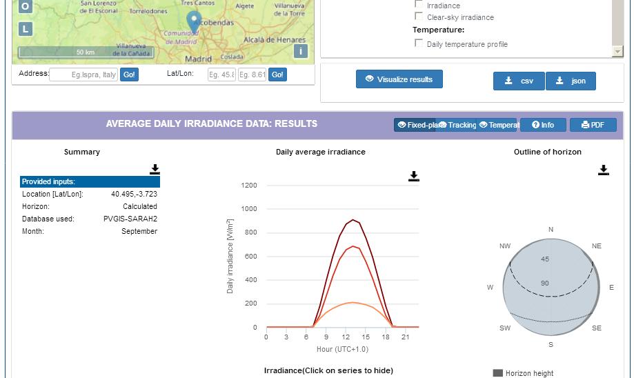

Si el regulador del Huawei con esa sombra llega a arrancar a primera hora lo unico que perderas mientras tenga sombra sera como maximo la potencia que ese panel pueda dar en ese periodo de tiempo y por ser en la primera hora y por un periodo de hora y media media del dia no y si la sombra afecta a parte del panel segun las filas o columnas de celdas que se vean sombreadas puede que pierdas solo parte solo una parte de los watios. que a primera hora pudiera dar el panel pues 450W como mucho los dara el mejor dia de orientacion e inclinacion del año en las horas de medidia.
mas abajo podras ver la irradiacion media para el mes de septiembre que se puede recibir a lo largo de las 24 horas para una orientacion SUR y una inclinacion de paneles de 35º.
Como puedes observar desde la salida del sol hasta las 9:00 de la mañana, a la salida seria 0 y a las 9:00 serian 400W/m2 que supone una media de poco mas de 200Wh en ese perido estando el panel inutilizado al 100% por la sombra, si tienes todos los paneles en una sola serieno creo que por esa perdida te convenga hacer nada al respecto.
analiza si con 3600W de placa que te podrian cosechar en un al dia cerca de los 15.000 Wh desaprovechar poco mas de 200Wh merece la pena gastar dinero?
Archivo adjunto 30600
Archivo adjunto 30601

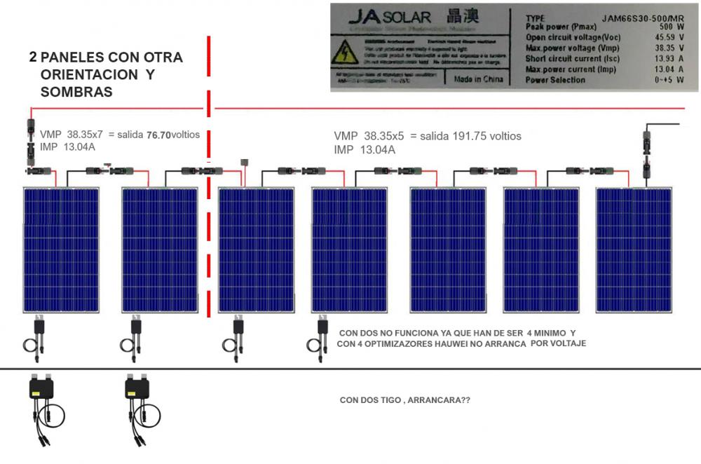

buenas tardes .siguiendo el hilo de este foro me gustaría preguntaros porque veo que estáis puestos en el tema.
Tengo un inverso de 6kw huawei , con dos strings , uno con 5 pñanles de 500 w y otro con 4 paneles de 500w
en este ultimo de he añadido 2 paneles mas exactamente iguales y me funcionan perfectamente , pero al estar en una zona del tejado con otra dirección respecto a los 4 , se me ocurrio comprar dos optimizadores parhuawei para placas de hasta 600w en obra mat y ponérselos a los dos paneles .
pues bien resulta que cuando reinicio el inversor se ponen las luceictas en rojo y deja de funcionar,
se los vuelvo a desconectar de las placas y lo reinicio y va perfectamente .
mi pregunta es ,¿hay que hacer algo a la configuración del inversor para que los reconozca , o puede ser que por algún motivo estén defectuosos y me estoy volviendo loco?
tendria que poner una safety box para que los reconozca o no hace falta ?

Si son los optimizadores de Huawei tienen que ser mínimo 4 ó 6 por string:
https://solar.huawei.com/en-GB/downl...000-450W-P.pdf
Además, si son orientaciones distintas, todos los paneles deberían tener los optimizadores. Sólo unos paneles con optimizadores tiene sentido cuando la orientación es la misma, pero sólo algunos tienen sombra en algunos momentos.

XIcar , he probado con 4 optimizadores huawei y nasti de plasti . parece ser con el voltaje de salida de las 6 placas que son 38.35 por placa no alcanza el mínimo y el inversor no arranca , tendría que poner una o dos placas mas y eso es imposible por que no hay mas tejado
voy a optar por poner 2 de tigo que creo que si que podre ponerlos en los dos con sombra
pero mi duda es ?
arrancara el string con esos dos?

Tienes dos casos distintos, dependiendo de la posición del sol:
1. Los 5 tienen más luz que los 2.
2. Los 2 tienen más luz que los 5.
Sin tener los optimizadores, los que tienen menos luz, o bajan la generación de los con más luz disminuyendo la corriente a la que pueden dar los con menos luz. O directamente los con menos luz se apagan, pasando la corriente por ellos por los diodos y no contribuyendo nada.
Si pones los optimizadores sólo en dos, sólo te ayudan producir más en el caso 1. Pero no te ayudan nada en el caso 2.
Re: inversor huawei y optimizador
Solo a la placa que da sombra
