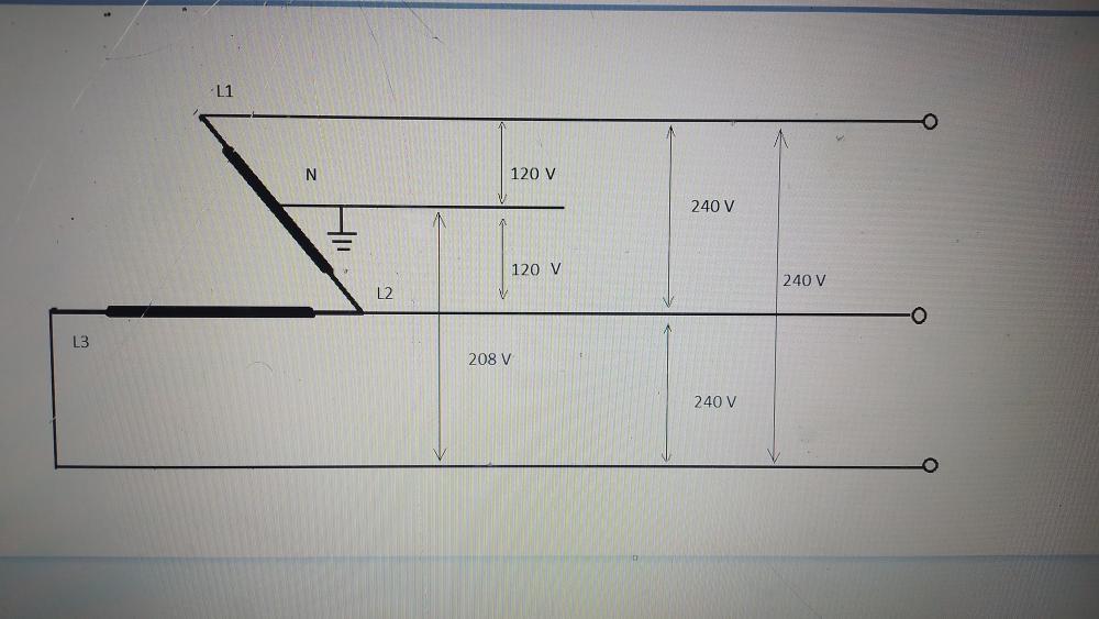

Buenas a todos, necesito ayuda .
Necesito hacer una instalación fotovoltaica para un hogar con un taller pequeño, el sistema de suministro eléctrico que alimenta el local es un sistema trifasico compuesto por un banco de 2 transformadores monofasicos formando una delta abierta con voltajes de líneas de 240 V y uno de esos transformadores tiene un tap central para obtener 120 Volts y forma el neutro (N) quea su vez está conectado a tierra, este transformador está conectado entre línea 1 (L1) y línea 2 (L2).
El segundo transformador está conectado entre línea 2 (L2) y línea 3 (L3). El voltaje entre L3 y el neutro es de 208 V.
Adjunto un esquema para mejor comprensión.
Mi duda es la siguiente. Existe algún inversor que sea mas adecuado para esta condición o tengo que formar un sistema trifasico con tres inversores monofasicos.
La potencia de la carga llega a 25 kW.
