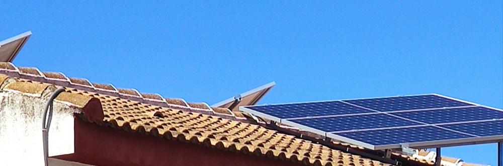

Claro ASV, yo dije que "hay 6 en el agua mas favorable a la orientacion sur", pero no que ese agua este orientada exactamente al sur. La orientacion de este agua es suroeste y la del otra es nordeste.
En la foto que mando pongo la modificacion que se hizo y que indica como esta la instalacion, es decir, la serie de 3 placas que marco y redonde estan realmente donde indico con la flecha.
Archivo adjunto 30581
La imagen que adjuntas me genera más dudas...¿Los nueve paneles están coplanares con las cubiertas que apuntan a NE y SO pero giradas hacia el S, o están montados sobre estructuras elevadas con una inclinación y orientación hacia el S ?

Si nikbry, como dije en mi tercer post, van sobre bastidores con un poco de inclinación y orientación sur.
Re: Problema con evolución de potencia diaria generada por mi instalación
Sí, disculpa, se me había pasado por alto. Pues si los bastidores tienen la altura suficiente para evitar sombras, todas nuestras hipótesis carecen de sentido.

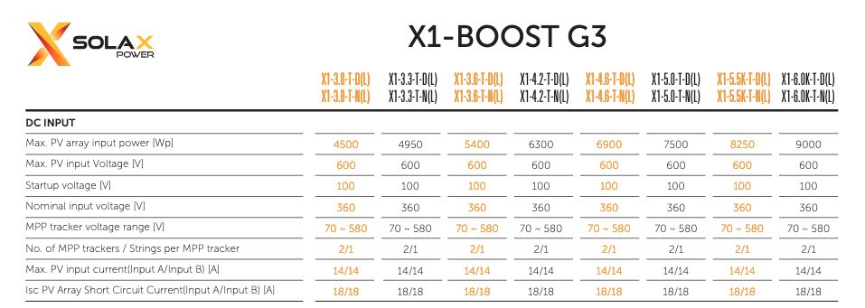

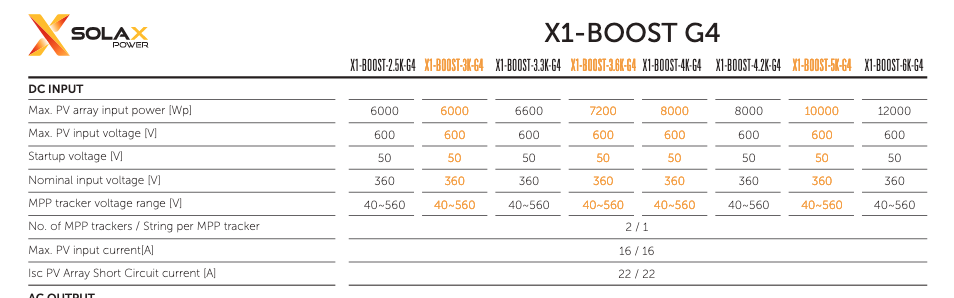

Por cierto, ¿Qué generación del Solax Boost 4.2 tienes? Te adjunto las especificaciones de la generación 3 y 4 que son muy distintas a las que subí anteriormente que deben ser de la generación 1 o 2. Tensiónes de arranque menores , potencias de campo solar muy superiores, e intensidades maximas mayores también....
Perdone pero sigo sin entender.
Si el tejado está al noreste y le pones un bastidor para que la orientación sea al sur no es bastidor con un poco de inclinación es un bastidor con muchísima inclinación.
Por ejemplo si tú tejado tiene una inclinación de 20 grados para que queden en la misma orientación que las del suroeste el bastidor tendr aque tener 40 grados de inclinación, 20 para compensar los del tejado y otros 20 para ponerlos en la misma inclinación.
Para que se más claro tienes un bastidor de forma que las placas están como en la foto?

Perdona, pensaba subir una foto cuando pudiera. La inclinacion no es superior en el agua noreste, es la misma inclinacion en los dos lados del tejado.Archivo adjunto 30587
Juer, esto está cada vez más liado, según esa foto los dos string tienen distinta orientación e inclinación.
Bueno, edito, no son dos string, son tres grupos de paneles en un solo string y uno parece que tiene otra inclinacin y orientación, lo dicho un lio

Según la foto creo que habría que elevar esa esquina para aproximarse a la orientación del resto de paneles.
O igual es una ilusión opticahttps://uploads.tapatalk-cdn.com/202...a8bea405a9.jpg
Bueno esa esquina y el resto , menos la superior izq.
Eso parece una chapuza y de las gordas, alguien se ha lucido

Bueno, juzgando por la foto se confirma que los 3 paneles de la cubierta NE tienen inclinación/orientación distintas a los 6 del lado SO.
Ya sabes la solución: poner los 3 del NE en un string separado. Si tienes un Solax Boost X1 generación 3 o 4 no hace falta que añadas ningún panel más. Si es de generación 1 o 2, probablemente necesites un cuarto panel, pero puedes probar antes con 3, a ver si arranca.

Si su inversor es de 1ª o 2ª generación la tensión de arranque es de 150V.... de 3ª 100V y de 4ª 50V.

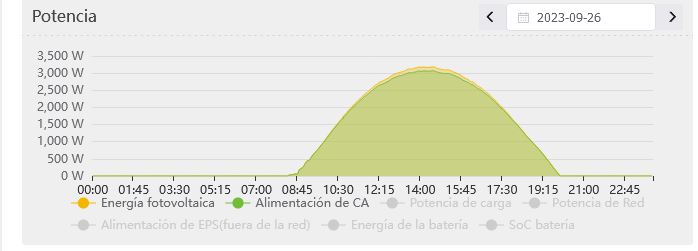

El modelo del inversor es X1 4.2 T N, y parece ser que si arranca con 100v.
Una vez que han separado los dos tejados en stings diferentes, mando una grafica de la produccion actual.
La principal diferencia que veo, aparte de que ya no se da el salto ese brutal de produccion es una progresiva ganancia ahora a partir de las 16 horas; diferencia en la produccion que va ahumentando progresivamente desde esa hora en adelante, con un pico maximo de diferencia sobre las 18 horas que tengo casi un kw mas que antes.

Me alegro, al final pudo quedar bien.
En la gráfica original se veían unos picos por la tarde y que había cosas raras que ya advertimos por ejemplo en mi primer mensaje en este tema.

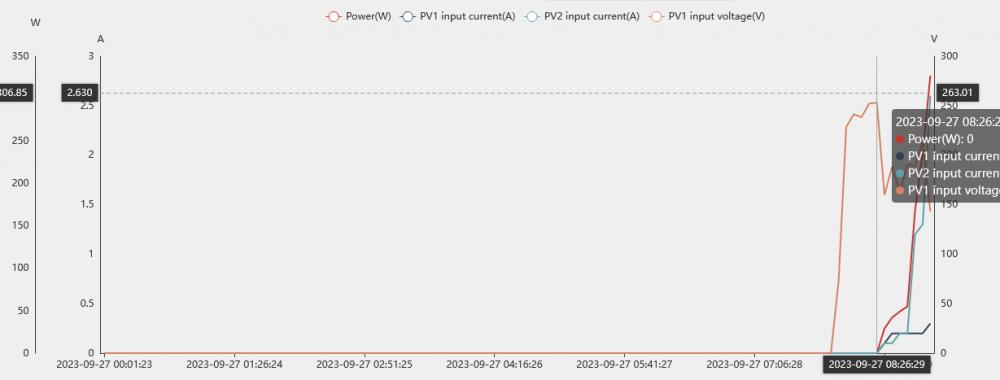

¿Puedes monitorizar la tensión del String 2 (las 3 placas dispuestas en el bastidor) de forma aislada?
Deberás ir monitorizando esta tensión para ver a qué horas arranca, si lo hace a la vez que el otro string o si en cambio hay periodos que no lo hace.

Deberás ir monitorizando PV1 y PV2 para ver si PV2 arranca siempre, si lo hace con mucho desfase, si hay épocas del año donde no lo hace, etc.

También con la gráfica de generación puede verse generalmente, al final si no genera por caer por debajo de la tensión cuando llega a esta te provoca un salto en la gráfica de producción.
Con una gráfica tan limpia como la que tiene si pasa eso que dices o alguna cosa tiene poca relevancia.
