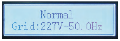

¿Puedes ver la tensión y frecuencia que está midiendo internamente el inversor?
Archivo adjunto 30550
¿Puedes medir con un multímetro la tensión y frecuencia en el conector de alterna del inversor y compararla con la anterior?

No tengo multímetro, pero le pediré a un electricista que me lo haga.
