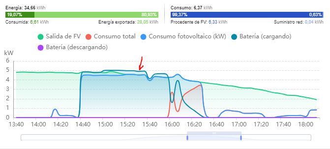

Bueno eso es lo que yo he hecho.
Actualmente estoy probando dos placas apoyadas en una pared sur con una inclinación de unos 75º.
La inyección la estoy haciendo a traves del cuadro de mi piscina y asi me sirve su diferencial como protección.
Mi inversor es un Huawei de 5 kW, las placas conectadas al el tienen 5,4 kWp y tengo una bateria de 10kWh.
Hasta ahora no he tenido problemas pero el inversor tiene un comportamiento peculiar. Cuando las placas añadidas producen mas de lo que se consume el sistema de medidas del inversor da consumo 0 y el excedente se vierte a la red, produciendose la paradoja de que la medida del vertido es superior a la producción de las placas originales. Yo pensaba que estoy podia originar un comportamiento del inversor para corregir esta incongruencia, pero no hace nada muestra las medidas que por otro lado son correctas y asi se queda.
Por otro lado cuando se estan cargando las baterias y el consumo es bajo, la carga llega a ser superior que la producción original, lo que indica que parte de la energia que proviene del microinversor, el inversor original la manda a las baterias, para lo cual la debe convertir en continua.
Sorprendente pero funciona...
Aqui tienes un tramo del grafico de ayer que contiene el periodo de carga que intento realizar en los momentos en que se compensa menos por los excedentes. La flecha marca una zona en que se carga mas que lo que genera el inversor lo que indica que esta utilizando energia del microinversor.
Que el Huawei haga esto no asegura que inversores de otros modelos hagan lo mismo.
