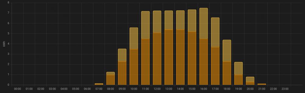

Hola, gracias por la explicación. Entonces entiendo que si ahora mi curva de producción (ayer) es esta:
Archivo adjunto 30443
...al añadir más paneles solares (un 50% más de los que tengo), sin cambiar el inversor, ¿aumentaré a 6000 W algunas de las horas en las que no toco ese límite?

Si. La curva que tienes ahora se convertirá a una forma mas cuadrada. A una forma de este estilo con un máximo alrededor de los 6kW:
Archivo adjunto 30444

Eso desde Abril hasta Septiembre/Octubre.
En invierno, aunque no llegues a los 6kwp, tendrás también mucha más producción en los días de nublado/lluvia.
Como dice tornasol, lo importante es la producción diaria, más aún cuando tienes baterías.

@uspino Me hice en su día un programa para calcular eso que preguntas.
¿Me puedes dar los valores numéricos de la gráfica que has puesto? Es decir, la producción en kw cada media hora desde salida a puesta de sol, en el día de mejor producción del que tengas registro. En función de eso te diré, según la potencia que instales, cuánto pierdes.

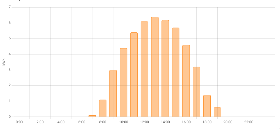

Hola, con Home Assistant sólo veo la producción cada hora, no cada media hora, y en la app de Growatt no encuentro ese dato. Te paso los datos de cada hora que se corresponden con el gráfico que he subido arriba, de un día de sol pleno; los valores se corresponden con las 13 barras del gráfico que subí, a ver si te sirven para hacer el cálculo. Gracias!
Código:
7-8: 0,1 kWh - 8-9: 1,1 kWh - 9-10: 3,0 kWh - 10-11: 4,4 kWh - 11-12: 5,4 kWh - 12-13: 6,1 kWh -
13-14: 6,4 kWh - 14-15: 6,2 kWh - 15-16: 5,7 kWh - 16-17: 4,6 kWh - 17-18: 3,2 kWh - 18-19: 1,4 kWh - 19-20: 0,6 kWh -

Ya lo tengo pero veo algo raro, por un lado tienes valores de producción superiores a 6 kwh, cuando el inversor según el data sheet da 6 kwh. Solo tengo experiencia con Huawei, pero te puedo decir que el mío (un híbrido de 6 kwh) corta a 6.0 kwh y no llega más arriba. Además, dices que has visto valores de hasta 7500 kwh de entrada con tu configuración ¿Seguro que las lecturas son correctas? y ¿me puedes confirmar cuanta potencia instalada en paneles tienes?
Por otro lado, en el mismo data sheet indica que la potencia DC máxima admisible de entrada son 8.1 kwh, pero dices al principio del hilo que son 10 kwh.

Hola, son lecturas correctas, a través de modbus, y son las mismas que el inversor envía a la app a través de la nube. En los momentos de mayor producción nunca corta a 6, siempre está algo por encima, y en los días de mucho mucho sol supera los 7 y llega a 7,5 en momentos puntuales.
En cuanto a la potencia máxima admisible, creo que 8.1 es en el modelo inferior, MIN 6000 TL-X, el mío es el MIN 6000 TL-XH, y creo que los specs son algo distintos. Los puedes ver aquí:
Archivo adjunto 30445
