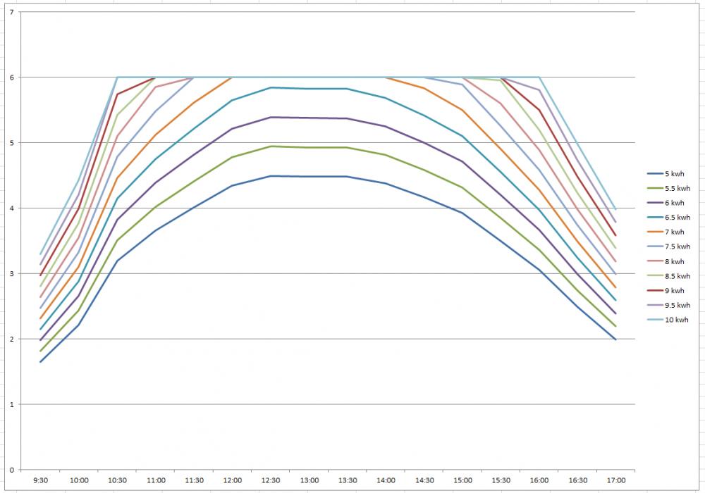

Algunos datos que sí sé que están bien, porque son mis propias medidas.
Producción diaria en condiciones óptimas en base a la extrapolación de mi propio sistema (datos de mi mejor día de marzo, sol brillante, fresco, con una eficiencia de casi un 90% respecto a la potencia FV instalada) aplicado a un sistema con 9 kwh de placas y diferentes capacidades de inversor en kwh:

Voy a hacerlo ahora al revés. Tengo un inversor de 6 kwh y voy a subir la cantidad de potencia instalada. La gráfica resultante con el clipping correspondiente es esta:
Archivo adjunto 30446
Y si tabulo los datos de producción asociados a cada cantidad de FV instalada me sale:

Así, pasar de 7 a 9 kwh de FV con un inversor de 6 kwh, te supone un incremento del 28% en la producción que ya tienes. Pasar de 7 a 9 kwh de FV y además aumentar el inversor a 9 kwh supone un incremento del 51%. Insisto, para un día puntual de eficiencia óptima del 90%, que será seguramente cuando NO necesites dicha potencia (meses de entretiempo con sol y clima fresco). Tanto en invierno como en verano las diferencias entre tener un inversor u otro serán bastante menores. No he hecho el cálculo para un día de verano, pero así de cabeza no tengo días mejores de un 80% de eficiencia, con lo que ello significa.
¿La mejora existe? Sí. ¿Vale la pena el cambio o añadido de un inversor nuevo para 7 u 8 kwh diarios más en el mejor de los casos en ciertas temporadas del año? Pues creo que no.

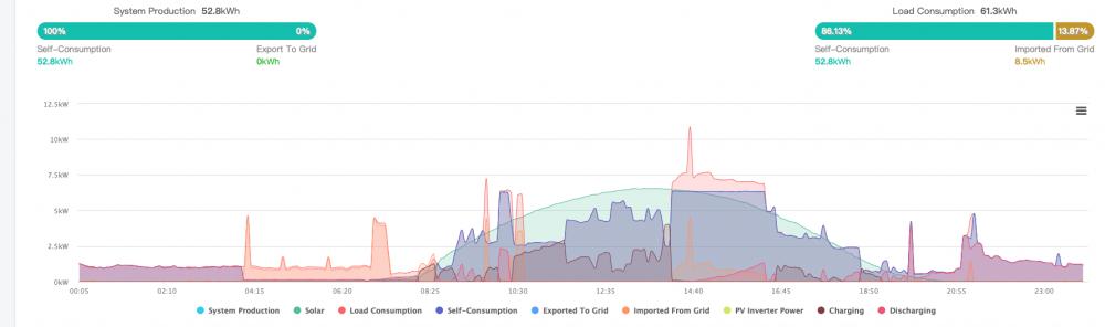

Sin datos reales de producción de las placas a lo largo del día no puedo hacer ningún tipo de extrapolación, lo siento.
¿Hay alguna manera de conseguir ese dato en Home Assistant para que puedas echar un vistazo? Este es el gráfico de la app ayer:
Archivo adjunto 30447
Perdona, no había visto este último post. Está muy bien explicado. Creo que en base a lo que dices tendré que decidir, pero ahora lo tengo más claro. Gracias!
