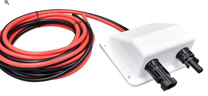

estoy utilizando un microinversor Hoymiles HM600 y la placa es una Lensunsolar 200FX2.
Estoy pensando que como tengo 2 balcones podría poner una placa en cada uno y conectarlas en serie, pondría un conector de esos de pared que hay para los conectores MC4 en cada balcón y pasar los cables por los tubos internos del piso donde pasan los cables de la instalación eléctrica. Mi pregunta, haría falta que los cables internos fueran solares o valdría con poner cables eléctricos como una instalación normal?
Archivo adjunto 30388
El HM600 tiene entrada para dos paneles con MPPT independientes, así que puedes conectar paneles de distinto tipo. Del panel al microinversor con el cable solar del propio panel, o cable solar si necesitas prolongar. Del microinversor al cuadro de la casa con cable eléctrico "normal"
