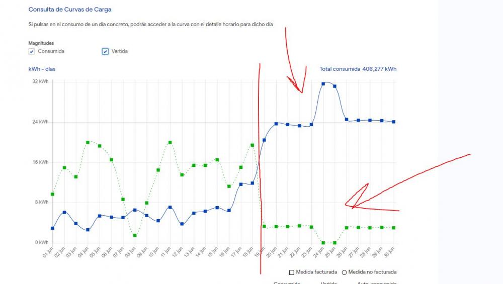

Hola! ante todo gracias por sus respuestas
Este mes pasado desde el 18 hasta el 1 el contador no emitió lecturas con lo que me han cerrado los datos desde la distribuidora como les ha venido en gana
Me han enviado mas de 400Kw de consumo y solo 200 de excedentes cuando tengo poco mas de 200 de consumo y mas de 300 de excedentes
De la linea en adelante todo es estimado
me di cuenta incluso antes que enviaran los datos a la comercializadora , les hablé, abrí varias reclamaciones pero nada, al final lo han enviado
A que creen que se debe que el contador no envié datos?
Mi vecino y el de dos casas mas arriba están enganchado a la luz de la calle directamente sin pasar por contador
Creen que eso afecte a que mi contador este dando malas lecturas?
Si ya de por si tenemos que tener 1000 ojos con las comercializadoras... ahora también tengo que estar pendiente de que el contador envíe lecturas correctas
a saber las miles de personas que no están dados de alta en la web de la distribuidora y le están metiendo kw inventados sin saberlo!
Archivo adjunto 30347

Eso pasa en algunas ocasiones
A un familiar le paso en abril, según el inversor tiene un consumo de 139 y unos excedentes de 531 kWh, pero tiene muchos días con valores estimados y le han facturado un consumo de 239 y unos excedentes de 230 kWh
Lo que podía haber sido un mes sin pagar por la energía y almacenar bastante en la batería virtual, se ha quedado en tener que pagar por parte de una energía que no ha consumido y sin tener almacenado en la batería virtual.
Ha reclamado a la comercializadora y a edistribucion, pero supongo que se quedara en nada
A mi en el mes pasado también tengo algunos días con valores estimados, aunque por suerte no había mucha diferencia con el real.
