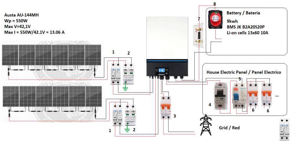

He estado diseñado un sistema de FV para mi casa del pueblo. Tengo amplios conocimientos de electrónica amplios pero algunas cosas de potencia se me quedan lejos porque trabajo en dispositivos de bajo consumo (3.3v....)
Leyendo y releyendo he diseñado el siguiente sistema. Comparto diagrama notas y algunas dudas.
Archivo adjunto 30336
Notas:
1. 2xPortafusibles. 2xFusible 16A 1000VDC 10x38
2. Protector Sobretensiones DC 2P 500V 20KA-40KA
3. Magnetotermico 2P 50A 400V CA
4. ICP 50A
5. Diferencial 40A/30mA
6. Magnetotermicos electrodomesicos / luz / … 25A/16A/…
7. Fusible DC 200A
8. Interruptor de batería 12V 24V 48V 275A
Dudas:
1. Os parece adecuado el sistema? Falta / sobra algo?
2. Entre la salida AC del inversor y la entrada al cuadro no he colocado nada. En algunos diseños colocan un magnetotérmico. Es necesario? Simplemente el ICP, diferencial y magnetotérmicos del cuadro no valen?
3. Como protección entre batería e inversor he colocado un fusible de 200A. Además la batería incorpora un interruptor conectado al BMS. Es necesario algo mas?
Gracias!

Yo veo varias cosas que no me cuadran, pero pienso que las dudas que planteas te las debería aclarar el instalador que realice la legalización.

Ese inversor es de aislada y en este foro te podran ayudar en sistemas conectados a red.
Mas arriba puedes seleccionar el foro de aislada donde todo el mundo conocerá y compartirá sus conocimientos sobre ese tipo de inversor que buscas.
