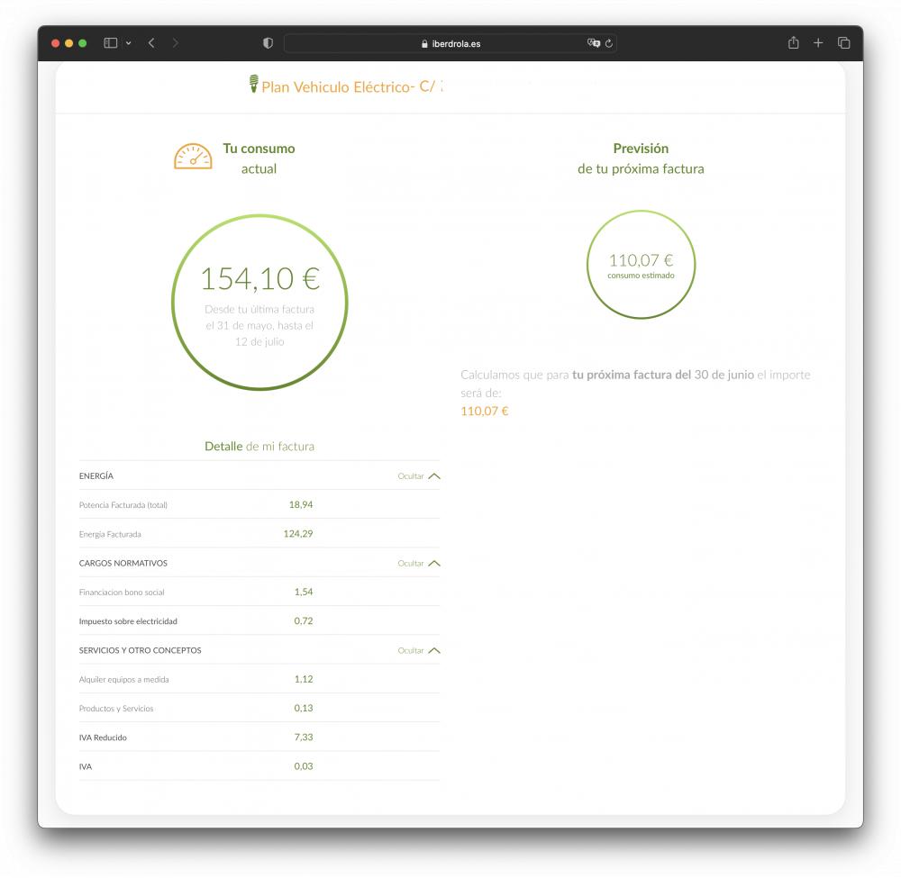

Acabo de ver en la web de Iberdrola que el fallo del contador me va a jugar una mala pasada.
He estado sin medición desde final del día 27 de Junio hasta el 12 de Julio. Pues la previsión de factura por imputar de forma diferente el consumo y no computar el vertido es de 110€, cuando debía haber sido de menos de 2€.
Como tengo el Plan Vehículo eléctrico normalmente no gasto de la red más que 1 a 7h para la carga del coche a 0'03 €/kWh y durante el día vierto bastante (alrededor de 600 kWh de excedentes en el mes).
Al no haber lecturas del contador parece que facturan según los datos medios oficiales, lo que hace que con esta tarifa me facturen una barbaridad de consumo que no he hecho a 0'39 /kWh y que no me compensen por los excedentes vertidos.
Me dijo el técnico que han tardado pocos días porque me di cuenta pronto. Llevaba todo el día cambiando contadores por la zona por el mismo motivo. Si no me llego a dar cuenta hubiera estado así hasta que llegara la factura con el susto, y si me facturan a final del mes siguiente como hicieron con la factura de mayo, hubiera sufrido el problema durante más de dos meses.
Veré cómo queda la factura al final. De momento adjunto la previsión de factura:
Archivo adjunto 30326

De la distribuidora I-De he recibido una carta detallando la incidencia en el contador, lo que revisaron, el cambio de contador e indicando que los datos de consumo de ese período (casi 3 semanas) lo harán por estimación como indica el RD correspondiente.
Así que probablemente me salvará el excedente acumulado en Solar Cloud.
La aplicación de Iberdrola y la web están bailando las cifras todos los días. Derepente me pone que el consumo acumulado desde el 30 de Mayo (último mes que me han facturado) es un 130% superior al período anterior, al día siguiente pone que el consumo es un 38% inferior, hoy pone que el acumulado es un 20% inferior...
El problema que tengo con la estimación es que me generará un consumo exagerado en la franja más cara porque tengo la tarifa VE de Iberdrola. Y normalmente mi consumo fuera del horario "barato" es prácticamente 0 porque lo cubro con la solar y la batería.
Pero después del periplo con Iberdrola desde que contraté en Marzo, si con Solar Cloud lo cubro no voy a dar más vueltas. Me está costando más el tiempo dedicado por la deplorable gestión de Iberdrola que lo que pueda sacar reclamando.
