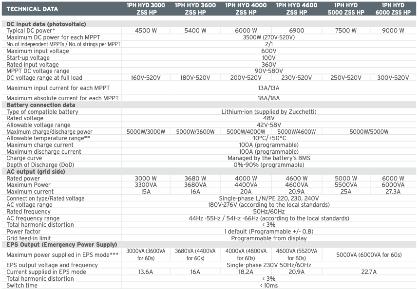

Te falta decir de cuanto es el inversor......porque si es de 3.6kw es imposible que pase de ahi por ejemplo.
Tambien cuanta intensidad maxima por mppt porque se estila mucho lo de poner placas de 500w que nunca se aprovechan al maximo aunque ayuden en invierno.
Tambien las sombras que puedas tener poque esa grafica no es la tipica de un dia soleado que forma una campana perfecta.
un saludo.
Segun la tabla de Nikbry lo maximo que puedes meter por un mppt es 3500w........diles que te lo pongan en 2 string si es que el inversor es el de 5kw.

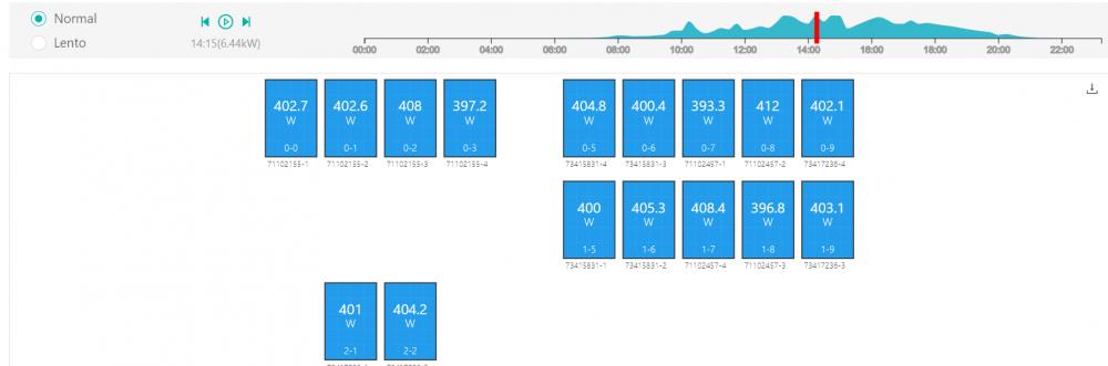

Javier, mi instalación también es de 7.2 pico, 16 paneles 4 sudeste y 12 sudoeste, con 4 micro inversores hoymiles de 1500, ayer a las 14:15 tuve un pico de 6.44, nubes que iban y venían como se aprecia en el grafico adjunto, y quiero recordar que algún día que otro llegó a más. Saludos.

Cuando venga el instalador le enseñas la ficha tecnica donde dice que lo maximo que puedes meter por mppt son 3500w.........porque eso si que cuadra con tener 3200w de pico y una campana que eliminando las nubes se ve claro que tiene una meseta y no un pico en la cima.
Que el instalador valore ponerte los paneles en 2 string.

Le has dicho lo que te dijo Photoambar respecto a la potencia de las entradas de los MPPT? siendo de 3500W cada una, nunca tendrás mas de 3500 con una unica entrada MPPT. la única solución es que te divida las placas en dos string, ( siempre que las tensiones de 5 placas estén en el rango de tension del inversor, que tampoco lo se..) Creo que está muy claro, y lo de dejarte con un string para que " lo vayas probando" en una excusa para que te olvides.. que te ponga dos strings, uno a cada MPPT, si la tension del mppt sigue en rango con 5 placas, o que te cambie el inversor..

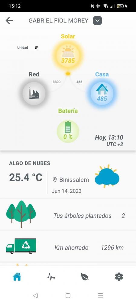

"yo sigo.." tal como me ha aconsejado Nikbry, he llamado al servició técnico. Me han atendido amablemente. Han comprobado que me lo dejo en un solo MPPT y que esto es un error grave, como ya habías comentado aquí. Qué lo que debe hacer el instalador es llamarles estando presencialmente en la instalación para verificarla. Así se lo he pedido.
Pero vete aquí la sorpresa: Hoy ha llegado al máximo de pico desde que tengo la instalación 3875. No lo entiendo.
Archivo adjunto 30127
Ya me imagino la respuesta del instalador: "¿Porqué es un disparate juntar los strings?¿No funciona mejor ahora? Ya puedes darte por satisfecho con esto
