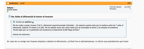

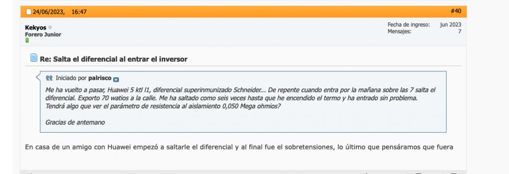

    En otro hilo Photon también menciona los sobretensiones cómo posible causa https://www.solarweb.net/forosolar/f...-inversor.html.
    y en el mismo hilo....
    Me salta el diferencial del cuadro de la instalación fotovoltaica cuando llueve-screenshot-2023-11-29-15.10.16.jpg
    Una opción para diagnosticar el problema sería desconectarlos y ver qué pasa....

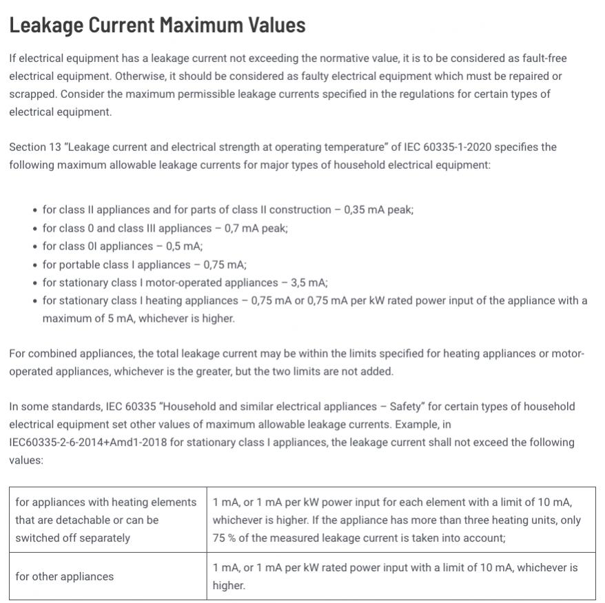

    Gracias a la "inspiración" de MLC me he hecho con una pinza igual que la suya y he medido en condiciones de lluvia y seco, fugas de 9mA en funcionamiento y 3mA en modo espera (standby nocturno) de mi inversor Huawei 2000 3KTL-L1 sin baterías.
    Sé que en la normativa IEC 60335 se habla de límites maximos de fuga de 3,5 y 5mA (10mA) respectivamente para los dos tipos de dispositivos Clase I. Pienso que el inversor cae en una de estas dos categorías, pero no estoy seguro.
    ¿Alguien sabría decirme qué límites se establecen en la normativa española para las corrientes de fuga máximas en el ámbito doméstico y/o si existen límites específicos para inversores/generadores?
    Archivo adjunto 30687
    ¿Has podido averiguar cual sería el límite máximo para este tipo de dispositivos por normativa? En tu imagen donde pone "for other appliances" se habla de 1mA por kW, por lo que para mi inversor de 5kW serían 5mA.

    La deteccion de la causa de este problema tiene una solucion muy a largo tiempo ya que puede pasar mucho tiempo sin que se repita la situacion. Si dudas del diferencial sustituyelo por uno 'inmunizado' a o 'superinmunizado' esto se ve en el simbolo que lleva el dispositivo.
    La informacion de esta pagina describe muy bien todo lo referente a los diferenciales.
    https://www.diferenciales.net/que-di...ar-en-mi-casa/
