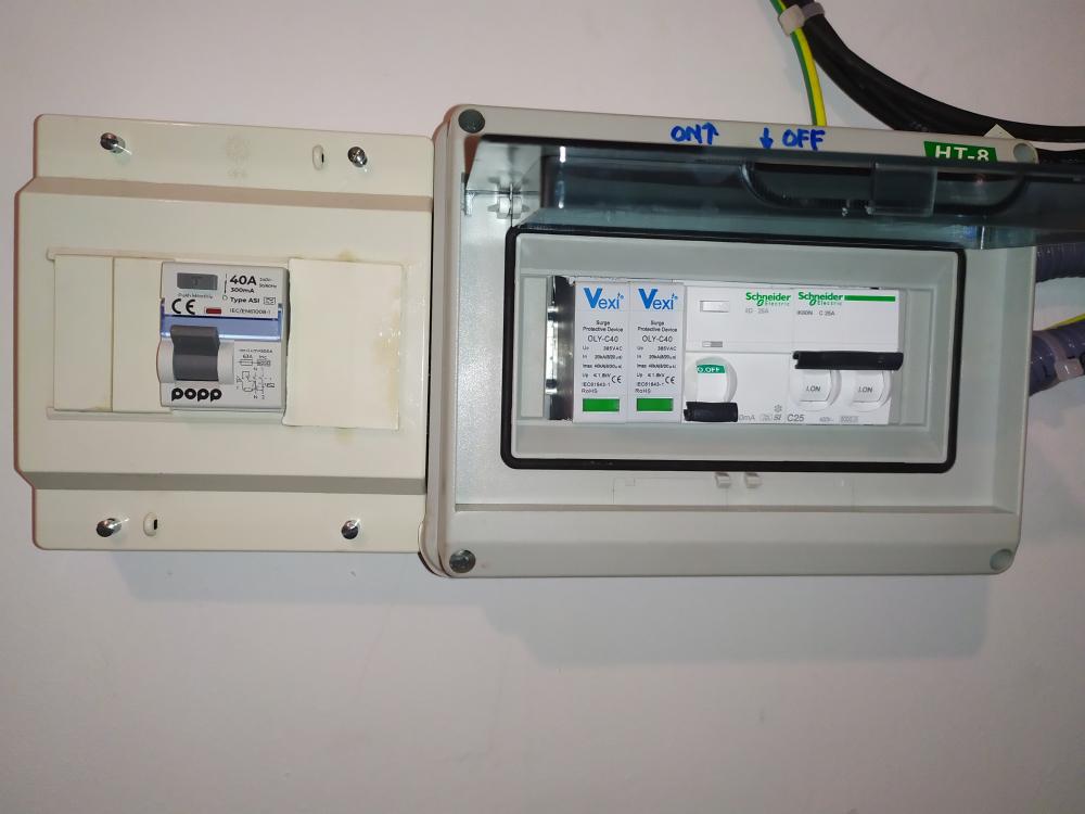

Yo he montado en paralelo con el diferencial que el instalador me cambio superinmunizado pero de 30 mA porque me dijo que el no podia poner de menos sensiblidad por la normativa, al ver que seguia disparandose, uno de 300 mA. Habitualmente tengo activado el de 30 mA, pero cuando se dispara activo el de 300 mA y lo dejo hasta que pasan las lluvias en que vuelvo a activar el de 30 mA.
Archivo adjunto 30564
Es una chapuza, pero resuelve el problema. En los dos cuadros que distribuyen la energia (la mantenida por el backup-Box en los cortes, y la no mantenida) tengo diferenciales de 30 mA por lo que la instalación accesible por los usuarios normales queda protegida, solo queda sin la proteccion sensible los conductores hasta los cuadros de distribución.

Buena idea MLC. Creo que la aplicaré con uno de 100 mA

Este es el diferencial que he instalado por si a alguien le interesa, busque por internet pruebas de varios modelos para saber con que fugas saltaban y este me pareció el que más margen dejaba en los distintos tipos de fuga:
https://youtu.be/dcBGDPQsIzE?si=51KZ9jYYBRrDpR-m
Eso si, no es nada barato (en general los tipo B son bastante más caros). Si me vuelve a saltar en algún momento lo pondré por aquí.
