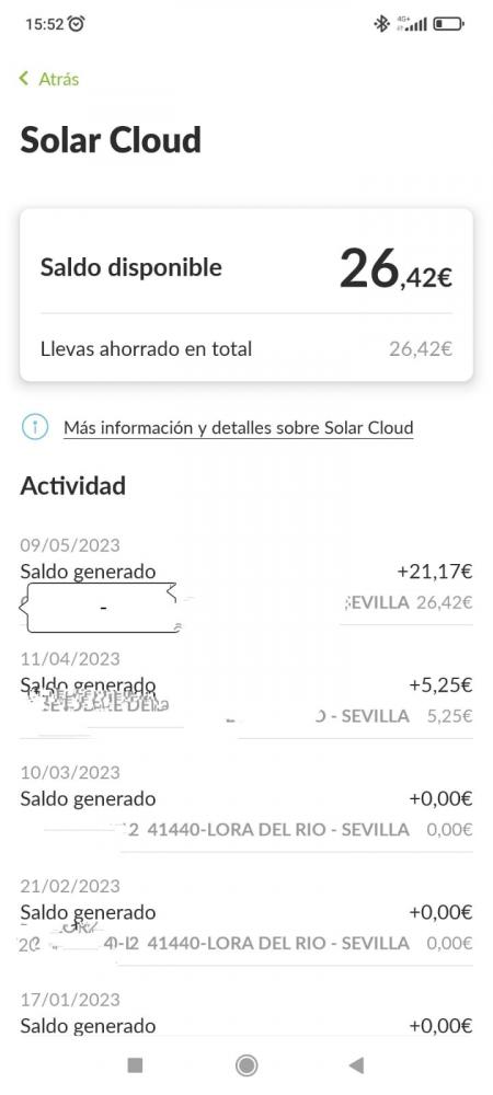

si sale
solo que tienes que seleccionar un mes y ahi en detalles
Archivo adjunto 30067

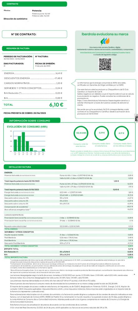

precisamente me acaban de emitir la factura, total 6,10, pero sigo sin saber cuanto tengo acumulado en la batería virtual
os paso una captura de la factura a ver que os parece
Archivo adjunto 30125

El acumulado deberías verlo en la aplicación del teléfono. En la factura no se llega a apreciar el excedente no compensado en kWh que suele aparecer en el texto de la parte inferior.

ya me sale en la app, supuestamente tengo en el batería 51€, lo cual descarta que con iberdrola la factura se puede quedar a 0 completamente

¿Es el primer mes que acumulas en Solar Cloud o ya tenías algo acumulado en Solar Cloud desde el mes anterior?
Re: Batería Virtual IBERDROLA, Ya disponible
AluSol
con descuento si es el primer mes, me pone
16/05/2023 +3,04
12/06/2023 +50,95
Saldo disponible 53,99€
no se si es porque es el primer mes y por eso acumula mas de los 40 que dicen... o que están viendo que el resto de compañías no tienen esa limitación y la han quitado, que sería lo mejor!

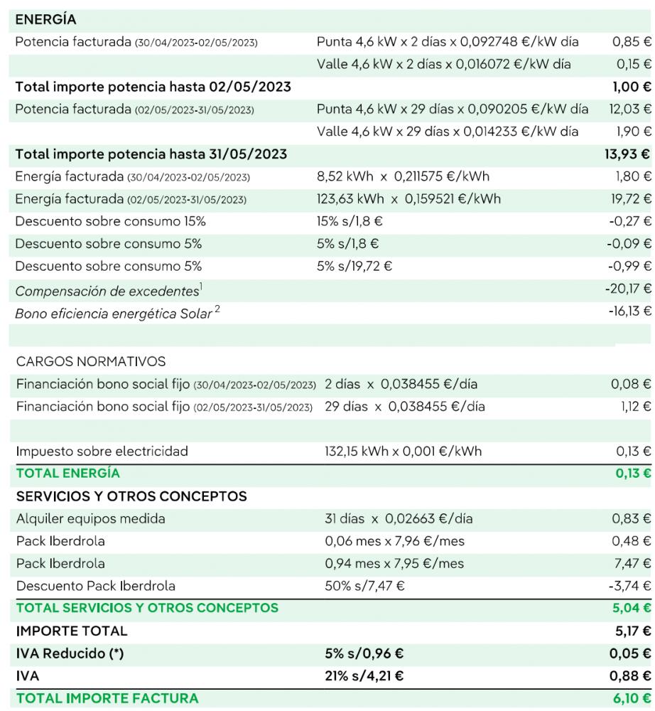

¿Te han descontado este mes por Solar Cloud y excedentes del término de potencia también o sólo del de energía?
En la imagen que has puesto no alcanzo a verlo.

a ver ahora, si pinchas en la imagen se hace mas grande
Archivo adjunto 30126
diecastc
Lo he revisado deprisa. Parece que te han descontado los excedentes sobre la potencia con el concepto Bono Solar. Lo que te ha penalizado es el Pack Iberdrola, que no sé qué incluye ni si lo necesitas.
Sin el Pack Iberdrola la factura hubiera sido mucho más baja.
Sí, no han descontado nada de Solar Cloud (batería virtual). A mi también me llegó la factura hoy y no me descontaron nada de Solar Cloud aunque tengo saldo allí.
Parece que Iberdrola tiene tres descuentos:
1. "Compensación de excedentes". Baja el precio de energía facturada con los excedentes del mismo mes.
2. "Bono eficiencia energética solar". Baja el precio de potencia con los excedentes del mismo mes.
3. "Bono Solar Cloud". Baja el precio de energía facturada, de potencia, del alquiler de equipos y de la financiación bono social con el saldo de excedentes acumulado en Solar Cloud (batería virtual) en los meses pasados.
A mi el 2 nunca me lo descontaron. Sólo el 1 cada mes y el 3 el mes pasado (este mes no). No sé cómo deciden a quién le descuentan el 2.
