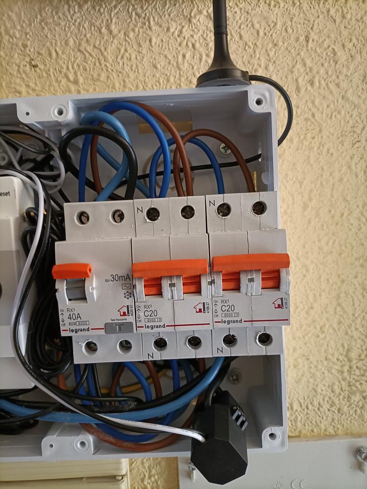

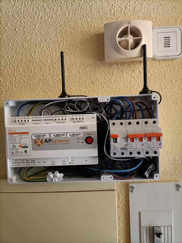

Hola Cutariechu,
Gracias por tu respuesta
en el tejado tengo una caja de conexiones donde esta conectado el cable bUs de APS de la primera instalación, creo que me queda claro, conectare en esa caja la 2 instalación, y revisare el cableado y protectores los tengo ahora.
Mira las fotos de los protectores que tengo ahora instalados ¿Son los adecuados?
