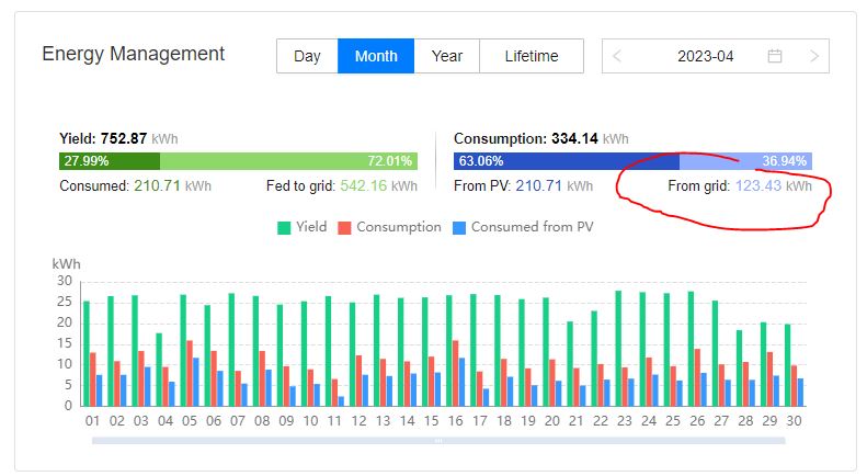

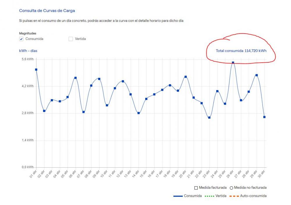

digo aproximadamente porque a mi me sale en la app del mes pasado 123.43 y en la factura me sale 114.73, Ahora debe ir a la web de la distribuidora y mirar el historial a ver si coinciden esos 66.49 aproximadamente con el consumo del mes anterior
te pongo un ejemplo. web de la distribuidora del mes de abril:
Archivo adjunto 29944
ahora te envio la captura de la APP del inversor:
Archivo adjunto 29945
Como puedes ver coincide "mas o menos"...
