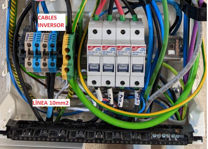

pues en mi caso tengo un cuadro en el garaje y de ahí parte una línea de 10mm2 subterránea (dentro de un tubo corrugado que se puso antes de echar la solera) de unos 10 metros hasta el cuadro general.
esa línea está protegida por un magnetotérmico en el cuadro general y luego un diferencial y un magnetotérmico en el cuadro del garaje.
de que vinieron a instalar la FV, el inversor lo pusieron en el garaje y la salida en alterna del inversor va conectado a una línea de 10mm2 que va por el mismo tubo que la línea anterior, con la diferencia de que el instalador no puso diferencial ni magnetotérmico en el cuadro del garaje, sencillamente unas bornas para conectar los cables que venían el inversor a los cables de la línea subterránea y luego en el cuadro general sí que puso el diferencial+magnetotérmico.
leyendo este hilo me hace pensar si no merecerá la pena poner un diferencial y/o un magneotérmico en el cuadro del garaje para la FV
de poner un diferencial, ¿tendría que ser de 300mA de sensibilidad o de 30mA?

A mi me genera la duda de, si ya tenías una línea de 10mm2 que parte del cuadro del garaje, por qué no conectaron ahí los cables que vienen del inversor. En cualquier caso, sería diferencial de 30mA y magneto de 32A para proteger esa segunda línea de 10mm2
Gracias por responder :)
Según el instalador para evitar problemas de disparos no deseados del diferencial del cuadro del garaje al que está conectado la aerotermia.
Me dijo algo así como que la aerotermia al modular potencia se hace con electrónica que al final mete ruido eléctrico, por lo que como el inversor también mete ruido pues que eso podría provocar disparos no deseados.
Pues sí, tendré que poner hacer algo así porque ahora mismo los cables que vienen del inversor se conectan a los de la segunda línea de 10 mm2 mediante unas bornas
Archivo adjunto 29959

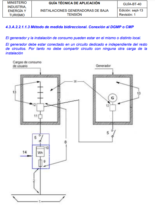

No soy experto, ni instalador, ni estoy seguro de si es así, pero tengo entendido que el punto donde entrega la energía el inversor tiene que ser, por normativa, aguas abajo del IGA, y antes de distribuir al resto de la vivienda, no sirve inyectarlo en un punto intermedio donde nos "venga bien".

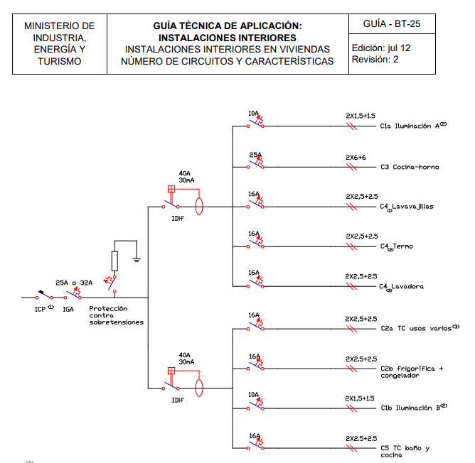

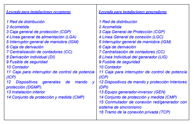

https://industria.gob.es/Calidad-Ind...40_sep13R1.pdf
Archivo adjunto 30055
Archivo adjunto 30056
Archivo adjunto 30057

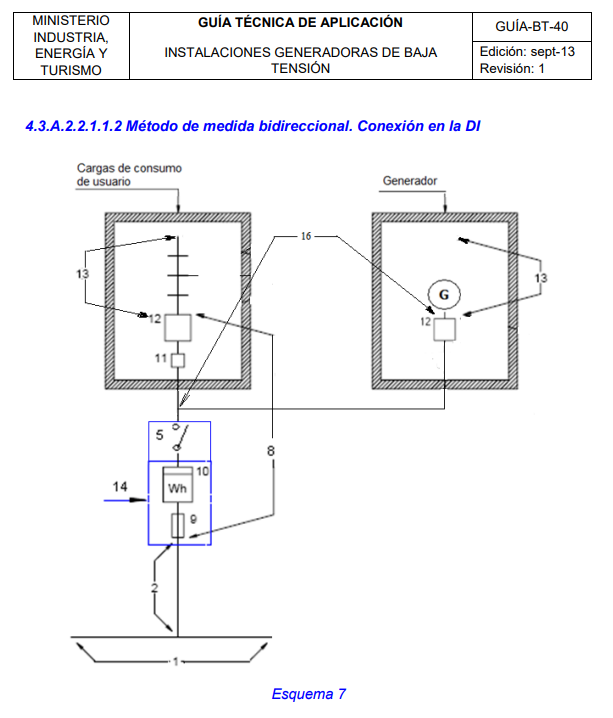

Quemarse sólo por estar en paralelo va a ser que no. De hecho se ponen en paralelo para repartir las corrientes de defecto
https://industria.gob.es/Calidad-Ind...25_jul12R2.pdf
Archivo adjunto 30058
