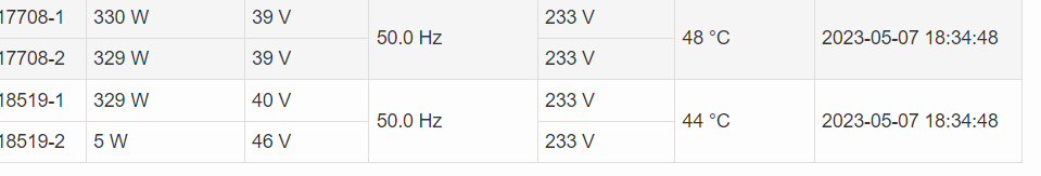

Tengo una instalación de hace 5 meses, con 5 micro inversores apsystems DS3 H con 10 paneles JA SOLAR 545W, y ECU C.
Desde hace unos días un panel siempre el mismo deja de funcionar, cada día a una hora diferente, y no vuelve a funcionar hasta la mañana del día siguiente, hasta que vuelve a dejar de funcionar. Pero hoy por la mañana no ha funcionado dicho panel en todo el día, ni siquiera un momento.
¿Es posible que sea por tension elevada de la red? ¿O que se hubiera estropeado un panel o uno de los mppt del micro inversor?

Aparentemente esos mensajes son normales; en el arranque hasta las 7:10 de la mañana da unos mensajes habituales y lo mismo cuando empieza a desaparecer el sol (a partir de las 20:05). A las 15:50 no registra nada, por lo que no está detectando nada anormal en un principio.
Pide a tu instalador, que revise en el portal "EMA" de Apsystems, la entrada detallada con datos de tensión y corriente que registra ese micro-inversor (705000003208) en su entrada 1 y que lo compare con la entrada 2. Doy por hecho que ambas entradas tienen paneles orientados igual y con la misma afección de sombras (o nula), etc. Para esto si es necesario cuenta de instalador y el que te hizo la instalación debería de tenerla (sino, que solicite). El gráfico que debería ver es algo así:
https://i.imgur.com/ug7Hrao.png
Son las dos entradas de panel de un mismo micro-inversor (también se puede ver la potencia, pero la he desmarcado). Que mire que pasa con los valores V e I de la entrada que da problemas. Quizá sea el panel y no el micro el que tiene algún defecto interno, aunque de suficiente tensión y corriente (y por tanto potencia) para que seguir dentro del rango de funcionamiento (que no de seguimiento de máxima potencia) del micro-inversor y por eso no lo registra como fallo (DC input too low)......¿o esa entrada de la marca como producción 0 absoluto?
Yo me tomé la licencia de tutearte; por favor, haz lo mismo conmigo que sino me siento muy mayor :)
Re: Micro inversor DS3 H un mppt parece fallar
Osea que por lo que entiendo, si no hay un registro de evento que de fallo en ECU C, a la misma hora en la cual ha dejado de funcionar el panel, en principio no es un fallo por aumento de tensión, porque si no, debería quedar registrado a esa misma hora en ECU el aumento de tensión, y creo que entonces el microinversor dejaría totalmente de funcionar (sus dos mppt incluidos), e imagino que después de dejar de funcionar debería reiniciarse en un tiempo determinado.... Digo yo ... ¿? .
Esa entrada cómo tú dices la 1, marca 0 en todo momento.
Te envío este registro del 01/05/2023 porque hay algunos registros de la ECU diferentes, ese día concretamente empezó a generar por la mañana cómo todos pero dejo de funcionar el mismo panel de siempre 705000003208 entrada 1 a las 14:50 H. (Sí están orientados hacia la misma dirección uno al lado de otro).
Cómo te había dicho antes ahora dicha entrada ya no hay constancia que genere en ningún momento, empieza el día y no hay señales de actividad en la entrada 1. Marca 0 siempre.
Por lo que yo he visto en los míos, los reportes son siempre en el "Channel B", no he visto un "A" nunca, así que no parece referirse a si es entrada 1 (A) o 2 (B) del micro.
Te digo lo mismo que a Rubén, ¿tienes posibilidad de intercambiar las entradas de ese micro-inversor y ver si pasa lo mismo? ¿la instalación la has montado tu o lo ha hecho una empresa? (por garantías y demás)
Lo hice yo. Estoy fuera de casa. En unos días podré revisar a ver si es algún mal contacto, no sé. Me parece extraño que si fuese del inversor no se registrase ningún error. Probaré lo de intercambiar las entradas. El voltaje DC me parece alto. Esta mañana se ha quedado en 7W 47V
Archivo adjunto 29929
Revisa el cableado, si, pero sin saber que panel solar es, esa tensión es la de circuito abierto y la está viendo el inversor, así que no debería ser un mal contacto a priori. Es similar a tener el micro-inversor sin conexión o abierto en el lado AC, pero si la entrada "1" está produciendo bien, puede que sea problema exclusivo de la entrada "2".
Prueba si puedes a intercambiarlas y a ver que pasa.
