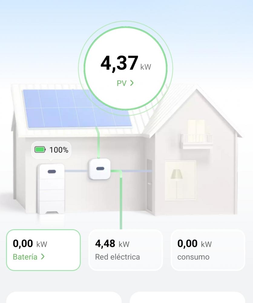

En mi caso que tengo un par de placas con microinversor añadida a la instalacion principal con un inversor Huawei, los datos del inversor muestran que el consumo de la instalación es el consumo real menos la producción del microinversor. Si el microinversor llega a producir mas que el consumo, marca un consumo de la instalación 0 y muestra que la producción de las placas es menor que la energia exportada. Pero ello no origina ningun problema de funcionamiento.
Archivo adjunto 29907

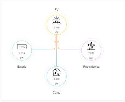

Esta mañana aparece esto en la aplicacion de FusionSolar en la Web, donde "misteriosamente" se vierten a la red unos 200 W mas de los que los paneles conectados al inversor Huawei estan produciendo. Proceden del sobrante del microinversor que supera al consumo actual, por lo que que la aplicación marca un consumo 0 y el sobrante aflora en el vertido a la red. Aparece una pequeña carga a la bateria que no deberia producirse por estar en estos momentos configurado el sistema para el vertido de excedentes a la red, puesto que la carga de la bateria la realizare cuando la valoración de los vertidos sea mas baja (a mediodia), pero a veces aparecen estos pequeños desajustes.
Archivo adjunto 29910
