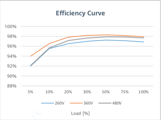

Te adjunto una gráfica de la eficiencia de los inversores en funcion de su porcentaje de carga y tensión de trabajo. Verás que en el rango de 20-100% de carga, la eficiencia varía menos de un 1%.
Es decir, la pérdida de eficiencia por trabajar a potencias inferiores al 100% es despreciable.

Archivo adjunto 29866
