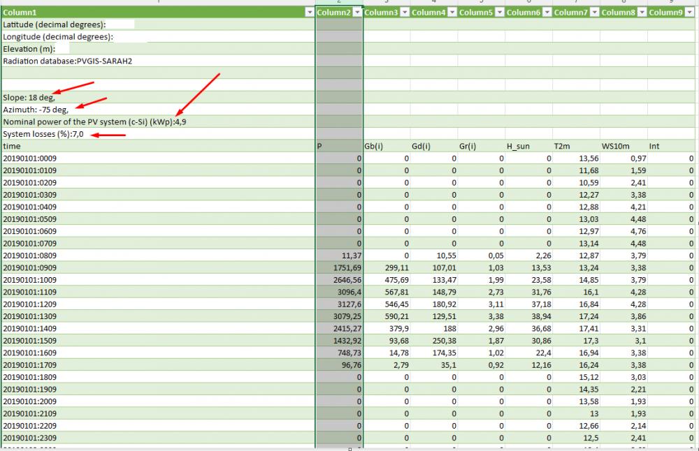

¿Te importaría subir algún pantallazo de tus simulaciones con el PVGIS?
5 Archivos adjunto(s)
Re: Novato. Elección del Inversor. Potencia máxima.
Claro!
Te comento, usando la pestaña datos horarios he introducido la toda la info como ves en la captura. (Borro long, lat y elev. por privacidad)
Archivo adjunto 29883
Como ves, he reducido las perdidas del 14% que vienen por defecto al 7%. Y en este caso elevacion 18%, el de mi tejado. Hice también pruebas con la optimizacion de la elevacion y a efectos de picos horarios de potencia no vi demasiada diferencia.

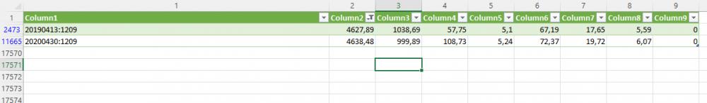

Me he descargado el csv, importado a excel, corregir puntos por comas, y buscar máximos en la columna PV system power.
Archivo adjunto 29886
Como se aprecia en la siguiente captura solo 2 filas aparecen con un filtro >4600. En otras palabras solo se supera 2 horas a lo largo de 2 años de datos (2019 y 2020) la potencia de 4600W.
Archivo adjunto 29887
Alguna sugerencia?
Gracias!!
La orientación SEE (prácticamente Este) explica el porqué de las potencias máximas contenidas. Tal vez el que estés en Canarias (si no recuerdo mal) con temperaturas medias más altas también afecte...
Tus conclusiones me parecen coherentes. Dicho esto, optar por paneles con intensidades menores, más baratos, que te darían el mismo rendimiento u otro tipo de inversor me parece lo recomendable.

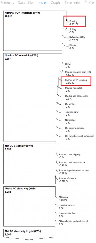

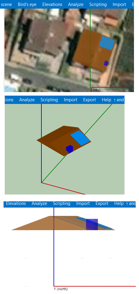

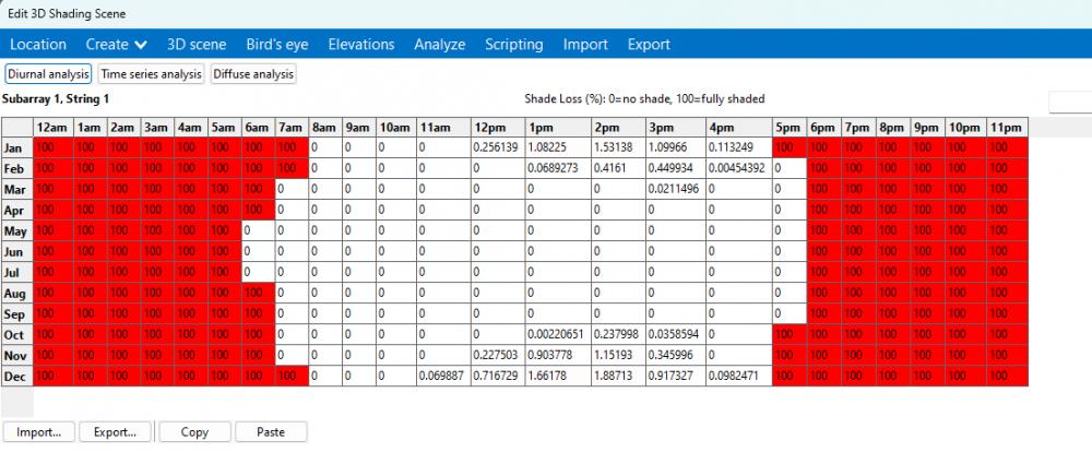

Queria compartir las ultimas simulaciones que he hecho por si le ayuda a alguien. Debido a que el tejado tiene una salida de humo, estaba un poco inquieto por las sombras. Mi primera opcion fue utilizar la web shadowcalculator.eu. Y lo cierto es que creo que se consiguen unos resultados muy buenos y visuales. De forma muy rápida puedes hacerte una idea de si tendrás sombras en la zona donde quieres instalar paneles.
Pero al final me he venido arriba y he utilizado la herramienta System Adviso Model del NREL.
Antes de nada decir que no tengo ninguna formacion en esta aplicacion y he podido cometer mil errores, simplemente he seguido la ayuda y he enredado un rato.
La aplicacion es un poco compleja de entrada y además no trae los datos de PVGIS cargados por defecto, por lo que hay que hacerlo manualmente. Una vez hecho y pasado un rato tocando es más intuitiva. Seleccionas los modulos e inversor de una base de datos bastante grande que trae (se pueden añadir tb a mano), haces el diseño del sistema indicando número de inversores, modulos por string, número de string etc. Y finalmente llegamos al punto que me interesaba, las sombras.
La aplicacion trae una herramienta para crear el modelo 3D, y me parece una pasada. Una vez que localizas en una vista aerea tu ubicacion, vas dibujando los elementos. El tejado, la superficie activa (donde irán los paneles), formas como cubos o cilidros para generar sombras, incluso arboles. En mi caso simplemente utilice, tejado, un cubo que simula la chimenea, y la superficie activa, comparto unas capturas.
Archivo adjunto 29890
Despues de esto ya nos da un pequeño resumen con las perdidas por sombras por hora del dia/mes. Adjunto un ejemplo para que lo veais(el caso de no colocar los modulos correctamente en mi tejado)
Archivo adjunto 29891
Finalmente se genera toda la serie indicando indicando el tamaño del paso por minutos. Y los datos ya son recogidos por la aplicacion principal.
Luego ya podeis generar el reporte completo que es muy detallado, muy interesante de echa un ojo la verdad, pero simplemente quiero compartir el apartado de perdidas que obtengo para mi simulacion.
Archivo adjunto 29892
Como veis en mi caso solo indica un 0.151% de perdidas por sombra, es lo que me interesaba realmente, saber que la salida de humo no me daría sombra. Y respecto al famoso clipping que estabamos discutiendo un 2.31%. Por lo tanto sí que parece que puede haber, aunque sea poco. Tambien se incluyen muchas otras perdidas que son definidas por defecto u otras que no he indicado.
Espero que los que lean el hilo y tengan dudas con las sombras se animen a usarlo.
Un saludo!

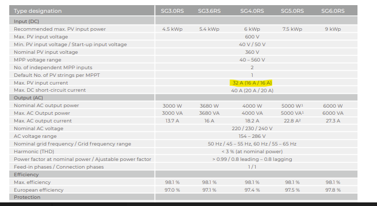

Buenas, estoy en la misma situación. Yo quiero montar 7 paneles Jinko NEO de 570w y el instalador no me da la opción del Growatt, me ofrece el SUNGROW SG3.6RS de 3.6Kw 2 MPPT
Alguien conoce este inversor, la verdad es que por especificaciones técnicas hay dos cosas muy interesantes. Aunque no tengo claro que positivas. Pone que la máxima potencia es a 16A. Lo cual me hace dudar de la eficiencia del inversor a menos. Y por otro lado, el voltaje de arranque es realmente bajo. 40V. lo cual entiendo que si es muy positivo.
Archivo adjunto 29930
Alguien tiene experiencia con estos?
Jorlaru
Pues en cuanto a características lo veo genial, mejor que el growatt….pero entiendo que no es hibrido?porque no lo veo en las especificaciones….no se si eso solo afecta al hecho de querer poner baterias en el futuro o a algo más….por lo demás no se em precio que tiene pero si arranca a 40v de lujo.

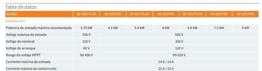

Si que es Hibrido, ahora me están ofreciendo también el Solis S6-GR1P4K. Vamos que inversores por encima de 14A hay. E híbridos, que en especificaciones técnicas tienen un poquito menos de eficiencia. Lo compensas en precio. De todas formas esto es un poco caos mental, no se si alguien tiene experiencia. Por mas que rebusco en la web, es como que Huawei es un agujero negro de reviews, y el resto ni existen.....te hacen dudar de si son de fiar o hay alguna clase de interés en la industria.
Archivo adjunto 29933
