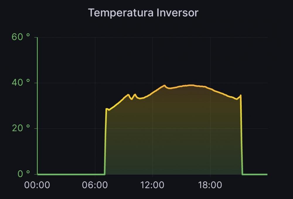

En mi caso no es suficiente con el ventilador doble y no es capaz de controlar bien la temperatura, sube poco a poco sobre todo cuando empieza a funcionar a máxima potencia.
Cuando sube de 39 grados enciendo un ventilador de aspas hasta que baja de 37 y entonces lo apago y sigo con el ventilador pequeño y de esa manera la temperatura no pasa de 40 grados, como se puede ver en la gráfica de ayer.
Quizá lo mejor es poner el ventilador abajo del inversor ya que sería más eficiente al evacuar el aire caliente y asi tambien evitas enviar el aire recalentado hacia los cables de corriente.
