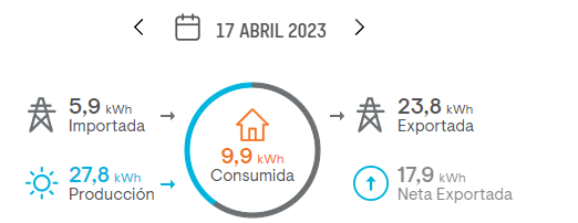

- Entre la comercializadora y la distribuidora no hay apenas diferencias (lectura de consumo del pasado lunes 17: Bonpreu 6.927 vs edistribución 6.983). En cambio, la diferencia de lectura con Enphase es muy elevada; para el mismo día, aunque la plicación redondea a 1 decimal, es de 5.9 de consumo. Lo mismo pasa con la venta de excedentes, siempre a favor de la distribuidora. De media, al mes tengo un 10% más consumo que el que me indica Enphase, y un 15% menos de excedentes.

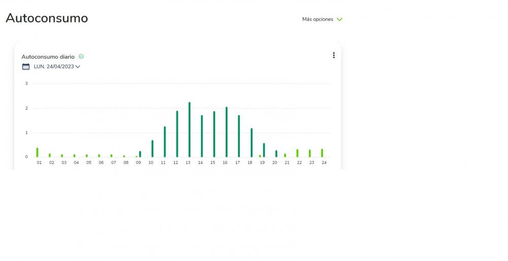

En esta captura de Iberdrola-Distribución, puedes ver las barras verde claro que corresponden al consumo y las de oscuro a la exportación. En las horas de producción, casi todas son de valor oscuro, pero a las 9hr y a las 19hr, puedes ver que coinciden las dos barras a la vez, eso es porque durante unos minutos has tenido a esas horas unos consumos instantáneos más altos que la producción y por lo tanto instantáneamente NO se compensan, pero dentro de la misma hora si.
Archivo adjunto 29846

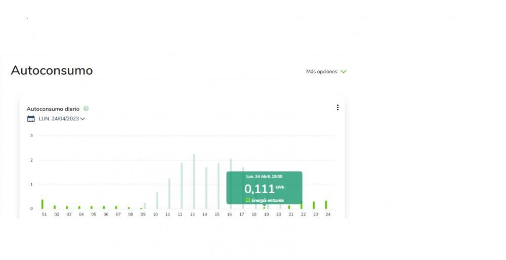

Ahora puedes ver que el consumo NO compensado instantáneamente es de 0,111kwh.
Archivo adjunto 29847

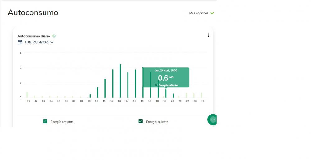

Y ahora tu producción NO compensada todavía por el BNH es de 0,600kwh
Archivo adjunto 29848
Pero a efectos de factura, a esa hora has tenido una exportación limpia de 0,600-0,111=0,489 kwh y ese dato sólo te aparece en los registros del fichero csv que se envían a la comercializadora para la factura.

Archivo adjunto 29850
Este sería un ejemplo de la info que me guarda el inversor.
El tema del BNH tiene sentido tal como comentas si nos centramos en lo que pasa en los tramos mínimos de 1h y las diferencias de cálculo entre los dos sistemas.
Ahora bien, olvidémonos de horas en las que hay tanto consumo como generación: Tanto en mi inversor como en la distribuidora (e-distribución) puedo ver lo que sucede cada hora. Y si me voy a una hora nocturna (sin sol), puedo ver también cómo el consumo que capta el software (vía pinza amperimétrica) es diferente al que la distribuidora calcula mediante el contador. Ahí no hay nada que sumar o restar. Y sigue siendo una diferencia de un 10-15%.
Por otro lado, como comentaba, un amigo tiene exactamente el mismo sistema que yo y sus cifras son calcadas y coincidentes (entre inversor y distribuidora), como mucho una desviación del 1 o 2%.
¿Cómo se explicaría esto?
Ya lo último que me faltaría por probar para el tema del BNH sería bajar todo en el cuadro de luz durante unas horas para que sólo haya generación sin consumo, y comprobar las cifras en ambos lados.
