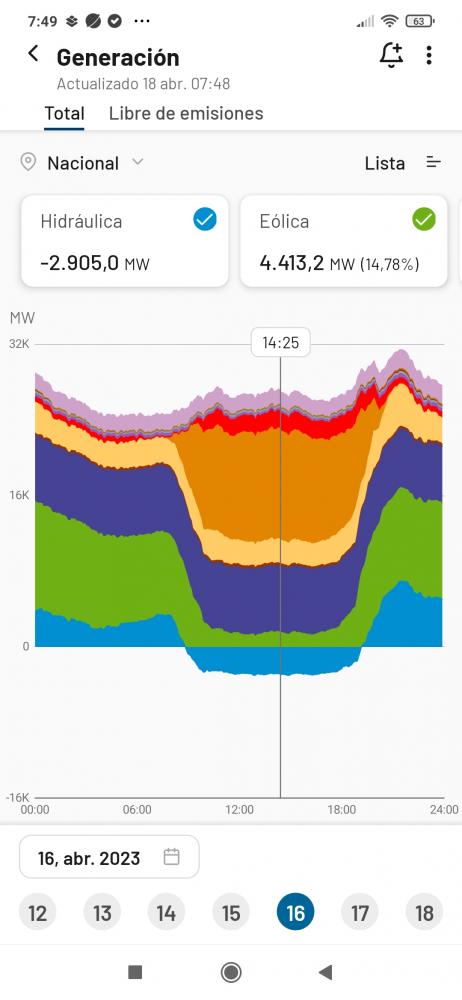

De hecho ya existen estos bombeos en algunos sitios. Aqui tienes las curvas de producción de hace un par de dias y tienes una cantidad significativa de producción hidraulica negativa. Logicamente eso son los bombeos:
Archivo adjunto 29831
Franco nos dejo una España con abundantes embalses a los que se pueden dar nuevas utilidades y es mas yo creo que es obligado darselas. Hay bastantes rios donde hay cadenas de embalses donde la cola de uno llega al dique del anterior y aqui no es necesario inundar nada que ya no lo esté. Un ejemplo cercano a Madrid en el río Alberche: Picadas y San Juan, o en el Lozoya: El Atazar y El Villar.
Ciertamente se requieren inversiones puesto que en estos lugares suele haber turbinas para generación pero no instalaciones de bombeo que habria que construir o sustituir las turbinas por otras reversibles.
Logicamente estas inversiones deben amortizarse y de alguna forma hay que garantizar esta amortización a quien realice estas obras, pero también hay que repartir los beneficios con las fotovoltaicas que generan la energia que necesitan estos bombeos.
A la vista de este gráfico ¿que pasaria si a la hora citada todas las fotovoltaicas afectadas por tarifas indexadas pusieran sus inversores a vertido 0?.
