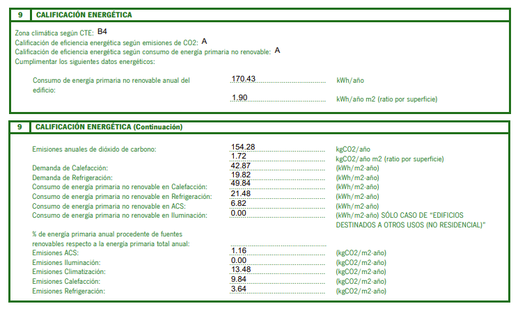

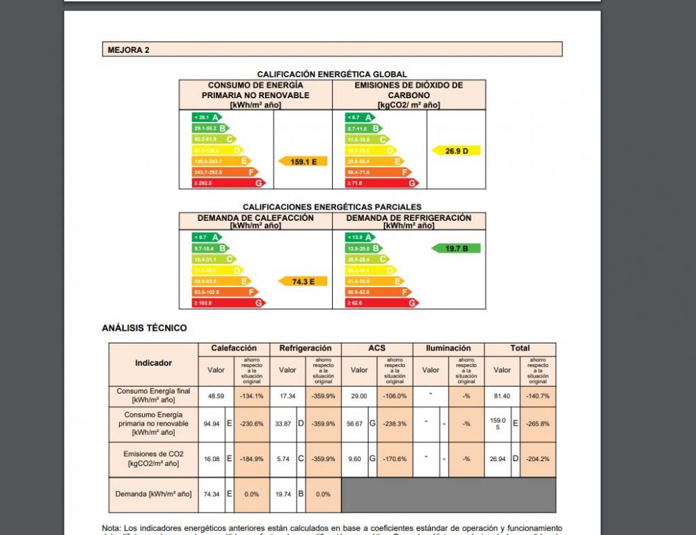

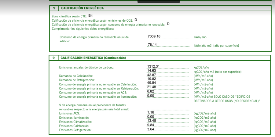

Buenas, pues estos son los datos. Teniendo en cuenta de que según pvgis mi producción anual sería de 6000kWh.
Pre:
Archivo adjunto 29739
Post:
Archivo adjunto 29740
Re: Aplicar la desgravación en la Declaración de la Renta (con video)
Vamos por partes, por un lado está el certificado energético, que lo hace el certificador y lo presenta en la administración. La administración lo revisa y te envía la etiqueta energética, que es lo que le vale a hacienda. La etiqueta la puedes ver en este artículo:
https://certific.es/como-conseguir-l...-vivienda.html
Y en esa etiqueta aparece el consumo de tu vivienda. Vale pues tienes que tener 2 etiquetas con 2 consumos, y ahí tiene que haber una reducci´n del 30%
yukkio

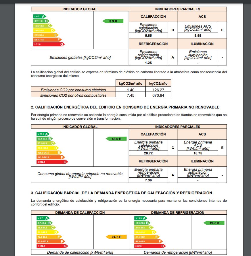

Vale, creía que con el consumo anual que había puesto, era suficiente. Estas son las etiquetas.
https://ibb.co/3CfYp49
https://ibb.co/Fzm00wX
Pues ya lo tienes, en la declaración de la renta hay 2 casillas en las que tienes que poner esos valores de las etiquetas, 78,13 antes y 1,90 despúes. Has reducido mucho más del 30% imagino que habrás hecho más mejoras para llegar a esa reducción a parte de las placas, no?

Pues no... Imagino que al tener toooodo eléctrico (incluso termo), influye
La generación es de 6000kWh y la demanda de 7000kWh, según pude ver en los adjuntos anteriores.
Por otro lado, supongo que los datos los cruzarán, es decir, si pongo los números de registros y el pre y post, de alguna forma lo comprueban?

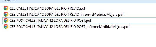

Yo tengo 4 pdf
Archivo adjunto 29745
y dentero de ellos pues imagino que habrá lo que su nombre dice, un estudio de antes y de despues
Pero así una etiqueta como tal no tengo
he llamado a la junta de andalucia y me dicen que con mi referencia catrastal si esta registrado pero yo no tengo niguna etiqueta
Archivo adjunto 29743
Archivo adjunto 29744

Yo tengo 4 pdf
Archivo adjunto 29743 Archivo adjunto 29744
No tienes un documento de la junta de Andalucía, un formulario relleno. Pues en ese al final, debería venir, al menos el mío es así.

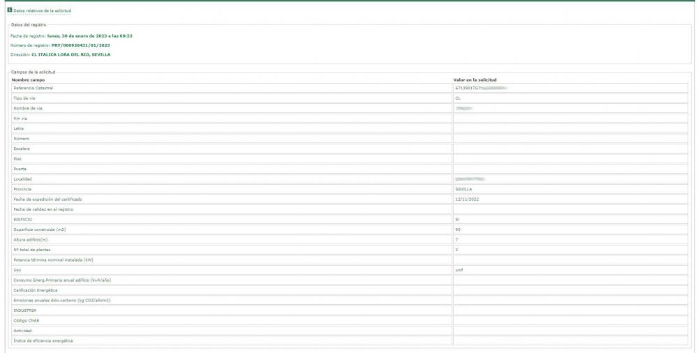

Que va, no tengo nada de eso, Tengo un registro de que alguien a presentado algo, pero ni veo el que ni como ni nada
que chapuzas esta gente. fui a la web de la junta y ahi buscando puse la referencia catrastal y me salio que lo presentaron, pero yo o tengo nada ni puedo descargar nada de nigun sitio
Archivo adjunto 29746
NanospeedGamer
Parece que está presentado, debería haber dos registros en la web de la junta, el anterior y el posterior. De todas formas, pregunta a la empresa que te instaló, porque ellos si lo tienen, dado que fueron presentados en la junta.
