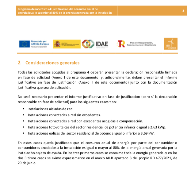

Yo tengo concedida una ayuda, en base al RD477/2021 apara la instalacion de un sistema fotovoltaico con baterias que solicite en los primeros dias en que se abrio el periodo de petición en la Comunidad de Madrid en 2021.
Mi petición justificaba la potencia en base a una instalación de aerotermia, que efectivamente monté y de hecho el consumo real que he tenido dentro del ultimo año ha quedado dentro del margen que se exigia.
Pero he aqui que una vez concedida la ayuda mi instalador que es el que me esta realizando los tramites, en el documento al respecto no ha hecho ninguna justificación de los consumos, si no ha indicado que no procede pues las instalaciones registradas como con vertidos a la red con compensación no tienen que realizar esta justificación en base a un documento de la IDAE.
No se si en tu caso eso seria aplicable.

Estando claro que un sistema conectado a red acogido a compensación simplificada no tiene imitación, las cuentas deberían ir por otro lado y ahí intervendrían los hábitos en el uso del VE.
Entre ellos, si vas a cargar en horas de máxima producción o no, y el coste de la inversión del sistema sobredimensionado.
Generar muchos excedentes y acumularlos en BV te permite no preocuparte tanto de las horas de carga (en los meses de buena producción), pero por otro lado hay alguna tarifa para VE a 3c€/kWh (1:00 a 7:00 am) y compensación de excedentes a 10c€/kWh.
Si puedes poner un contador solo para uso exclusivo del VE, pagas el kWh mas barato que al precio al que te pagan los excedentes.
En definitiva, no se puede generalizar, pero emho, sobredimensionar en exceso ya sabemos a quién beneficia.

Podrías ampliar la información sobre este documento, llevo dos horas dando vueltas por la web del IDAE y no doy con el.

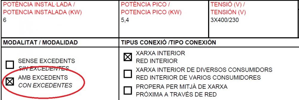

Hola, me hicieron la instalación y legalización con compensación de excedentes. Me dieron una serie de documentos: memoria, facturas, etc. Y desde hace un par de meses mi cups tiene su CIL y estoy en esa modalidad.
Sabrías decirme dónde mirar para ver si presentaron la ayuda con compensación de excedentes?

En el boletín (CERTIFICADO DE LA INSTALACIÓN) debe aparecer reflejado.
Archivo adjunto 29751

En el documento, que es algo diferente al ser de otra comunidad, pone esto
https://ibb.co/f9L8XDP
