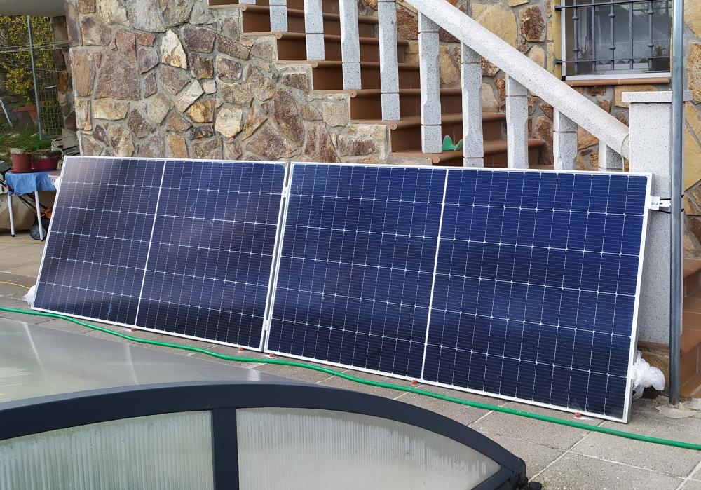

Hola de nuevo:
Muestro la instalación provisional de las placas a la espera de una vez probadas subirlas al tejado, una en vertiente este y la otra en la oeste:
Archivo adjunto 29685
La instalación esta conectada a través del cuadro de la piscina, con lo que el diferencial que tiene dicho cuadro puede actuar en caso de derivaciones a tierra.

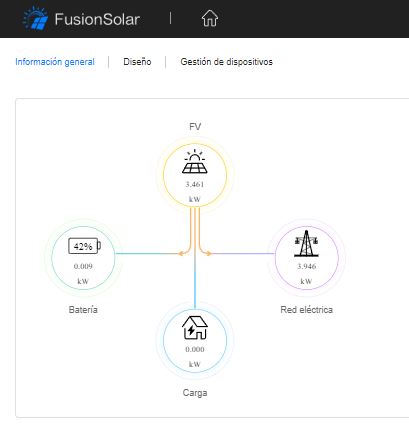

Añado la captura de pantalla de la grafico de la aplicacion de FusionSolar de hace unos minutos:
Archivo adjunto 29686
y se observa una cosa muy curiosa: aparece un vertido a la red superior a la producción fotovoltaica, mientras muestra un consumo de la instalación 0.

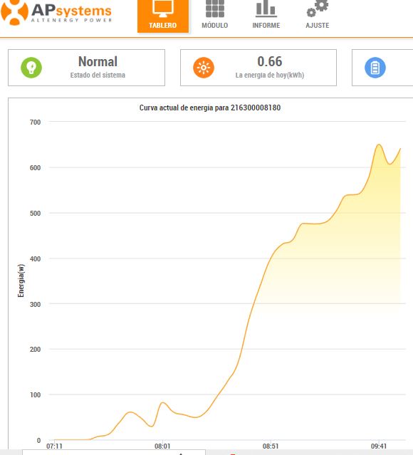

Archivo adjunto 29687
esta energia, algo más de 600 W se está consumiendo parcialmente, pero quedando un resto que es vertido a la red junto con la gestionada por el inversor de Huawei. De aqui que el vertido sea superior a la producción, del tejado controladas por el inversor Huawei.
