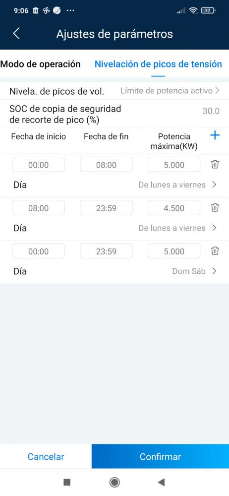

Y me he encontrado con que han rebautizado en español el procedimiento que habian denominado de afeitado de picos y ahora se llama "nivelación de picos de tensión", pero parece que siguen sin tener mucha fortuna en la traducción. En este caso han desterrado el desafortunado termino de afeitado, pero nos han colado lo de picos de tensión, cosa todavia peor que lo de afeitado por que en realidad para lo que sirve es para afeitar, antes, y nivelar ahora picos, pero estos picos son de potencia o intensidad, pero no de tensión. Yo creo que el interprete deberia tomar un cursillo de electricidad y aprender que es la intensidad, la tensión, la potencia, etc...

Ya con las anteriores se empezo a permitir programar las funciones de la bateria y son unas funciones que ajusto diariamente en funcion de los precios y de la situación climatologica. Bien es cierto que hay funciones que no permiten programar como usuario simple, pero aquellas que si se pueden ajustar pueden resultar en algunos momentos muy interesantes. Por ejemplo tengo programado el antes llamado afeitado de picos y ahora nivelación que me permite recortar los picos que la aerotermia genera en los arranques y en el calentamiento del agua caliente y he logrado que no sobrepasen limites por debajo de mi energia contratada, lo que me va a permitir en un futuro, si la cosa sigue funcionando reducir la energia contratada.

Que es eso de la nivelacion de picos?.... No lo veo ni en la app antigua ni en la nueva.
Pues es esto:
Archivo adjunto 29679
se llega a traves de
Pantalla inicial: pulsar dispositivos
Dispositivo: pulsar Dispositivos conectados
Dispositivos conectados: pulsar Battery
Bateria: Pusar sobre los tres puntos (...)
En la parte de abajo aparece ventana: pulsar ajustes de parametros
Ajustes de parametros: pusar modo de operacion
En la barra superior pulsar Nivelación de picos de tensión
Y ya estas en la pantalla que te he mostrado.

Efectivamente es una función ligada a la existencia de bateria. La utilidad proporciona el exceso de potencia desde la bateria y hay que reservar una parte de la carga para ello.

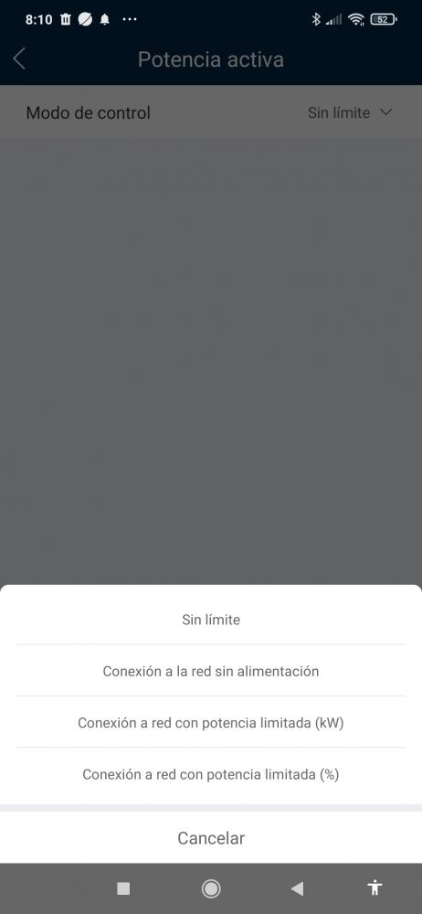

Por cierto, he empezado a utilizar desde esta app entrando en el modo "yo" del menu principal, que desde el se puede entrar a la puesta en servicio del dispositivo desde donde se puede conectar con el inversor, estando relativamente cerca de él, aunque en mi caso me he encontrado que la conexion es posible desde la calle, con el riesgo que hay de que pueda meterse alguien con facilidad si no se ha cambiado el codigo inicial del instalador. Desde alli se pueden hacer cosas como activar el vertido 0, cosa que no es posible de hacer con la app como usuario. Antes para entrar en estas utilidades me tenia que conectar con el inversor escaneando su codigo de barras. Ahora no tengo necesidad de estar junto al inversor.
¿Te importaría indicar la versión que estás utilizando? Tengo instalada la 6.24.0.111 y no tiene la opción de configurar el vertido cero, únicamente permite modificar la potencia máxima activa.
Es una lástima que la app esté tan limitada comparada con la web.
Re: Nueva versión de la APP para Android de FusionSolar
nikbry
Pues es la misma 6.24.00.111
Entro en Puesta en servicio del dispositivo
Selecciono el primer icono de inversor
Doy a acceder
e sale la opcion de instalador, la dejo e introduzco la contraseña
pulso acceder
selecciono el ajuste de potencia
selecciono control de puntos conectados a la red electrica
me vuelve a prdir la contraseña, la confirmo
me sale modo de control con la seleccion sin limite y me sale un menu con la opcion entre otras de conexion a la red sin alimentacion
confirmo esta opcion y queda el vertido 0.
Anexo la pantalla final donde aparece el menu de seleccion
Archivo adjunto 30323

Ahhh te refieres conectándote en local al AP del inversor.... Disculpa la confusión. Pensaba que ya se podía remotamente via internet, pero veo que la web sigue siendo la única forma de hacerlo.
De todas formas muchas gracias por la explicación.
