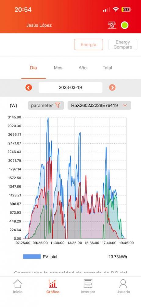

Hice en diciembre una instalación de placas solares conectado a red. Os planteo situación:
14 placas znshine de 144 y 450w, en 2 strings de 7. Inversor Saj 6kw normal.
Aquí empieza el problema, cuando lo instalaron parecía que todo correcto, a excepción de que la app esolar no nos dejaba monitorizar con respecto a la casa, pero la producción se veía bien, llegando a picos de 4 kw incluso en algún día de enero y principios de febrero.
A todo esto y con el paso de las semanas taquearon el inversor por todos lados los dos técnicos para intentar que funcionara el apartado de Monitorización, y observando, vimos que uno de los strings, sufría bruscas caídas en las horas finales del día. Asumimos que podría ser por una sombra de la parabolica y antena tv que tiene justo al lado y por horientacion coincidía.
Quitamos la parabolica y la antena de tv y acto seguido…. De dar unos 25kw/ día de media pasa a 10-12kw/ día. Con enormes caídas y uno de los strings en 0 de producción durante muchas horas.
Adjunto fotos y estaré encantado de pasaros toda la información que queráis si podéis echarme una mano por favor porque los dos instaladores están locos buscando y no dan con la tecla.

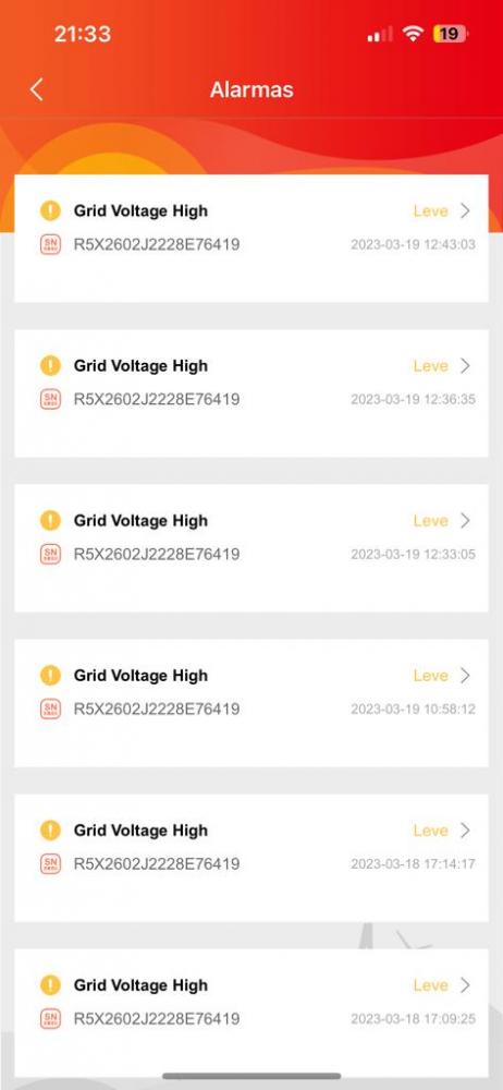

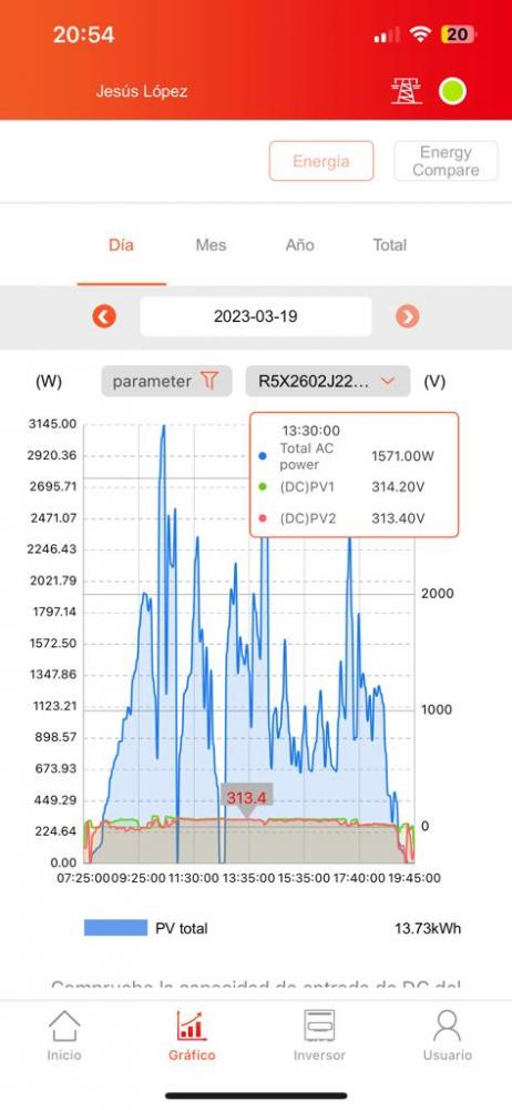

La tensión de CA es muy elevada, ¿el inversor da alarma de sobretensión de red?
3 Archivos adjunto(s)
Re: Ayuda por favor!!! Instalador no sabe que le pasa a mi instalación!!!
nikbry
Pues creo que si, esta es las alarmas que da el inversor Archivo adjunto 29653

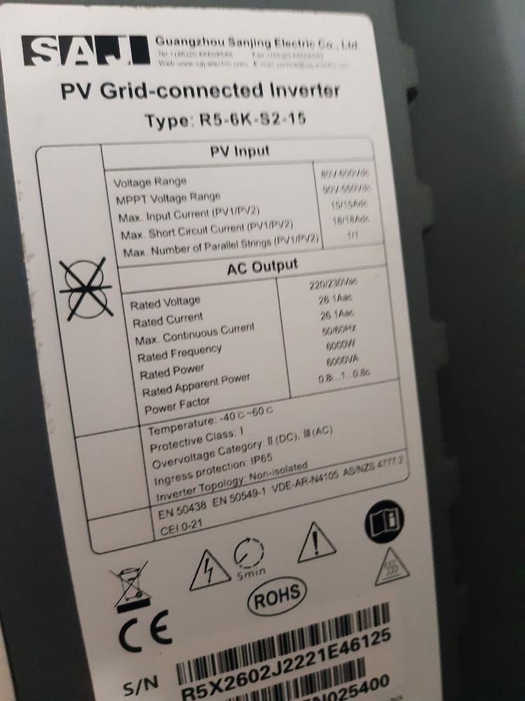

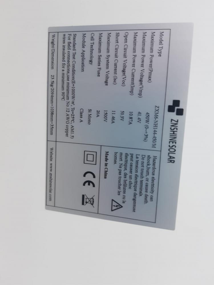

Os dejo no obstante la etiqueta de placas e inversor por si os puede dar mas info Archivo adjunto 29654Archivo adjunto 29655
pues parece que el inversor tiene que elevar mucho la tensión y a partir de cierta cantidad que no pueden sobrepasar pues desconecta.

Coincido con nikbry y quadro.
El problema es que la tensión ac es elevada y por eso el inversor para la producción.
El inversor, para producir, se sincroniza con la tensión de red y para evacuar la producción tiene que elevarla un poquito. Si llega al límite superior permitido (252 o 253Vac) entonces para la producción.
Causas y soluciones:
1 - El inversor tiene que elevar la tensión más de lo normal porque el cable hasta el cuadro y/o la acometida tienen poca sección.
- se solucionaría aumentando la sección de dichos tramos de cable.
- también puede ser por algún terminal o cable mal apretado en alguna de las conexiones.
2 - La tensión que te llega de la calle a tú casa ya es alta, incluso sin que el inversor esté funcionando.
- Hay gente que aumenta la tensión máxima del inversor unos voltios (a 256V, por ejemplo) es lo más fácil pero no muy recomendable, porque estás exponiendo a todos tus electrodomésticos a una tensión más alta de lo normal.
- Lo ideal sería pedirle a tu distribuidora que te baje la tensión que llega a tu casa, pero seguramente te dirán que está dentro de los límites normales. Es una lucha de David contra Goliat.
- Algunos en este foro se plantean instalar un regulador de tensión a la entrada de su casa. Es un aparato (caro, cerca de 1000€) que se encarga de que aunque a tu casa lleguen esos 250Vac, dentro tengas 230.
- Otros optan por limitar la potencia máxima que el inversor manda a la red, pero opino que como esa tensión puede cambiar de unos días y ratos a otros, dependiendo del consumo que estén haciendo los vecinos de tu calle, no me parece una solución real, sólo un parche hasta que se solucione el problema.
Con eso te he resumido todo lo que se ha hablado en varios hilos de gente con tu mismo problema en las últimas semanas.
Por supuesto, si sigues teniendo dudas, aquí estamos. Suerte!

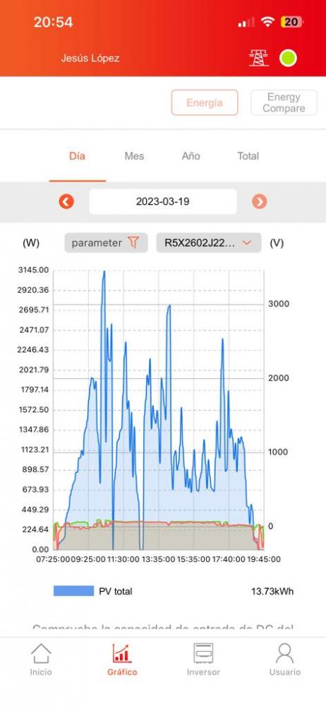

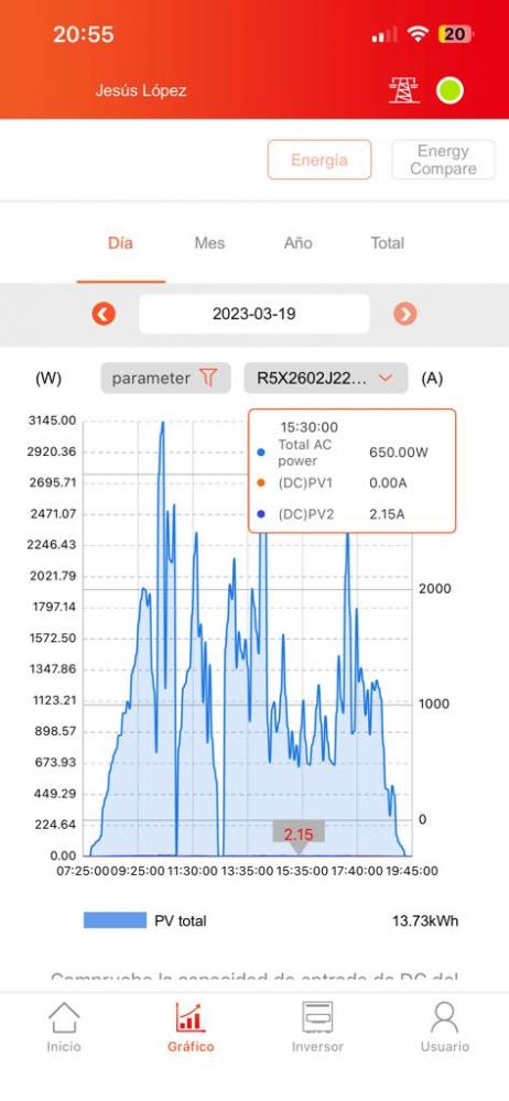

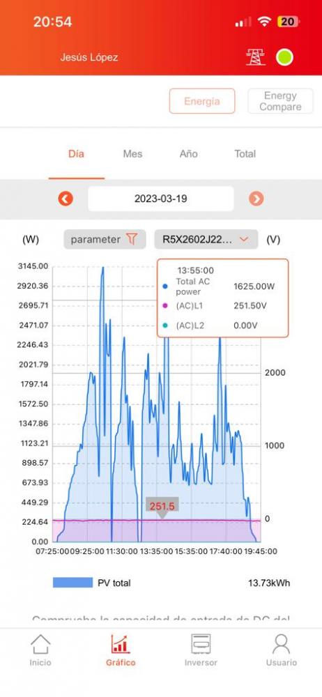

¿Podrías subir los gráficos de un día completamente soleado, o el día 19 lo fue?
13 Archivos adjunto(s)
Ayer fue completamente soleado aquí en Extremadura. Hoy también lo está siendo, puedo pasarte los de hoy si quieres, aunque tengo la sospecha de que han tocado algo porque desde las 13:00 han estado los tecnicos alli, con los mensajes vuestros que les pasé ayer pero yo estoy trabajando y no he hablado con ellos.
Adjunto datos de todo el día de hoy.
Espero que no se me haya colado ninguna doble. Os subo 2 capturas por parametros en distinto momento del día.
Muchas gracias a todos.
Disculpad, pues en efecto se me han colado las imágenes de ayer no se ni como. Podeis reconocer las de hoy por el nivel de batería del movil, las de hoy son las de 69% de batería.
Gracias y disculpad.

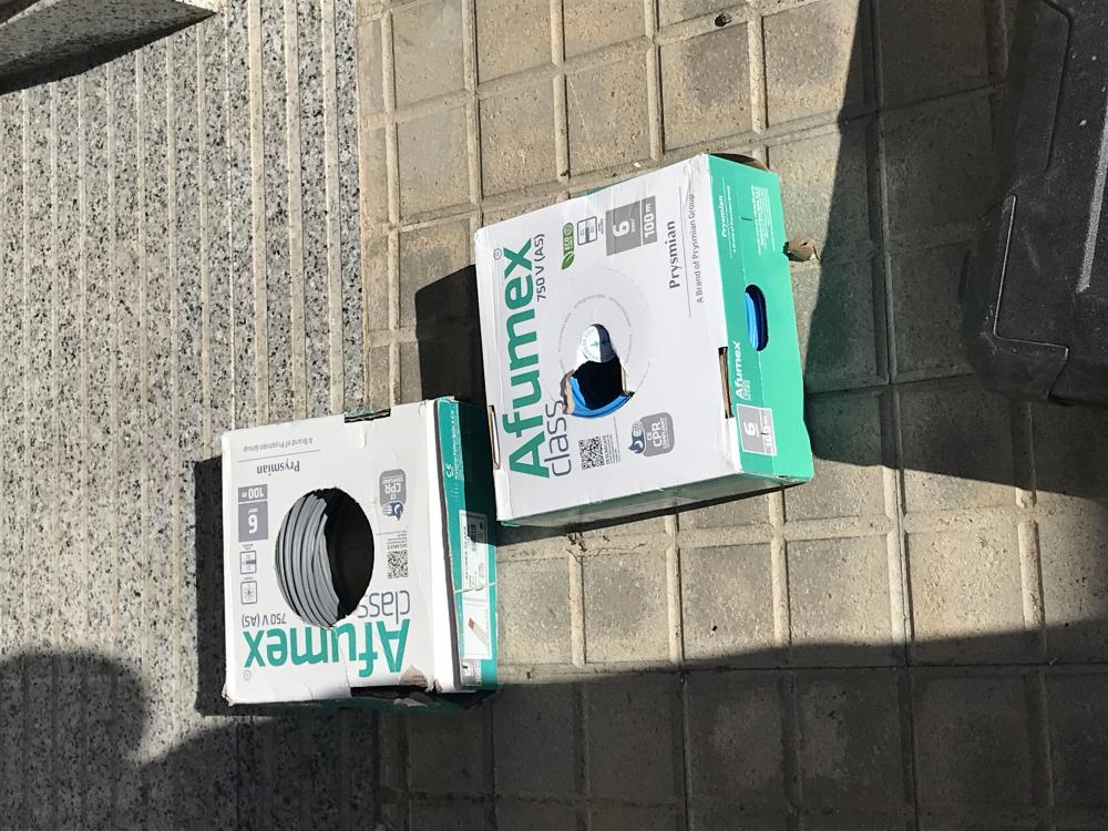

Te dejo fotos de los cables instalados por si es de ayuda (40 metros aprox)
Gracias !
Archivo adjunto 29680
JMRivas
Mi inversor tiene una potencia de 4KW (Huawei Mono 4KW - Modelo Sun2000 4KTL L1)
Ni idea como se calcula la caída de tensión....
Gracias !
A máxima potencia tendrás una caída de tensión de aproximadamente un 2%, casi unos 5V

cambia la acometida por 10mm o 16mm y deja lo del estabilizador para despues si falla eso.
photoambar
ufff... ahora a meterme con "fregaos" de la acometida? El electricista no quiere ni mirarla de reojo, pues es muy antigua.
Gracias de todas formas, photoambar!

Buenas a todos.
Muchas gracias por vuestros mensajes.
Finalmente y gracias a vosotros hemos solucionado el problema, al menos en parte.
El inversor estaba dando corte cuando superaba los 600 voltios entre los dos strings, la solución a corto plazo ha sido quitar dos placas para rebajar la tensión en 100 voltios.
No obstante ahora observo otro problema que me gustaría que le echarais un vistazo si es posible.
Como veréis en las capturas que os voy a enlazar ahora, la producción nunca forma una campana si no que tiene subidas y bajadas constantes, excepto al final del día que hace una caída progresiva.
No sé si sabéis a qué puede deberse, muchas gracias de antemano.
https://drive.google.com/file/d/1bJ6...w?usp=drivesdk
https://drive.google.com/file/d/1Iqm...w?usp=drivesdk
https://drive.google.com/file/d/1Fzk...w?usp=drivesdk
https://drive.google.com/file/d/1ftg...w?usp=drivesdk
Aclarar que los 4 días fueron soleados y sin apenas nubes, temperaturas entre 15-25 grados.
Además observamos que ambos strings tienen picos, pero los más acusados son en el string 1 llegando una vez incluso a 0w de producción. Saludos y muchas gracias nuevamente
