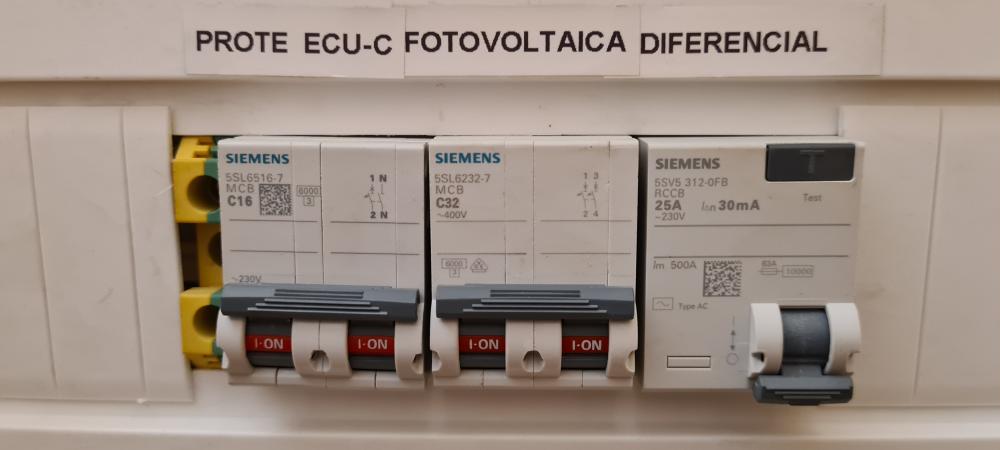

Hola, desde hace 3 días tengo un problema con mi instalación (15x módulos REC + 8 microinversores dobles APSystems). Me salta el diferencial de la instalación, en el cuadro de la casa no salta nada. La instalación va para 3 años este mes, y nunca ha tenido problemas ni se le ha hecho cambio alguno.
Archivo adjunto 29630
¿Alguna idea de dónde podría estar el problema? Sé que a algún compañero les han cambiado el diferencial por uno rearmable, pero me temo que eso no solucionaría el fallo. ¿Quizás uno con un amperaje mayor? Mis picos de producción son de unos 4 kW.
Si vuelvo a subir el diferencial, vuelve a saltar en cuanto arranca la ECU.

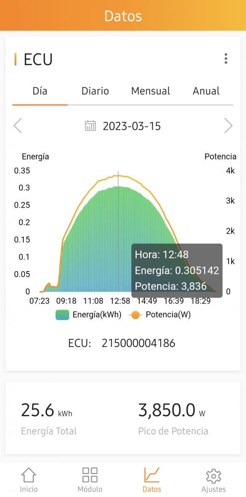

Como usuario, no ha habido ningún cambio en la instalación. El día 15 de marzo el funcionamiento fue normal:

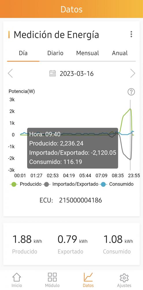

Al siguiente día, la mañana comenzó sin problemas hasta las 0940, que fue cuando saltó:
Archivo adjunto 29639
Archivo adjunto 29640
Se estaban produciendo poco más de 2,2 kW, bastante por debajo de los 3,8 de máximo de un día normal.
La centralita ECU funciona bien, así que el problema será localizar lo que hace saltar el diferencial, que quizás sea el elemento que se haya estropeado.

Como te han dicho, revisa todo el cableado, algún mal apriete y/o humedad. Dicho lo cual, es aconsejable tener un diferencial tipo A en la parte solar (el tuyo es AC), así que si sigue disparándote el diferencial actual, prueba a cambiarlo.
Yo tengo 3 micros de Apsystems también con un diferencial AC en la parte solar. En 6 meses de funcionamiento, solo ha disparado una vez en un día soleado y al final del día, con poca producción. Hasta ese momento la instalación había pasado por días de lluvia, nieve, nieblas "meonas" y sin problemas. El cuadro solar está a la intemperie, en una caja para tal propósito, pero sometido a mayor "estrés ambiental" :) . De momento lo mantengo, pero si empezase con disparos continuados, lo cambiaría por uno tipo A.
