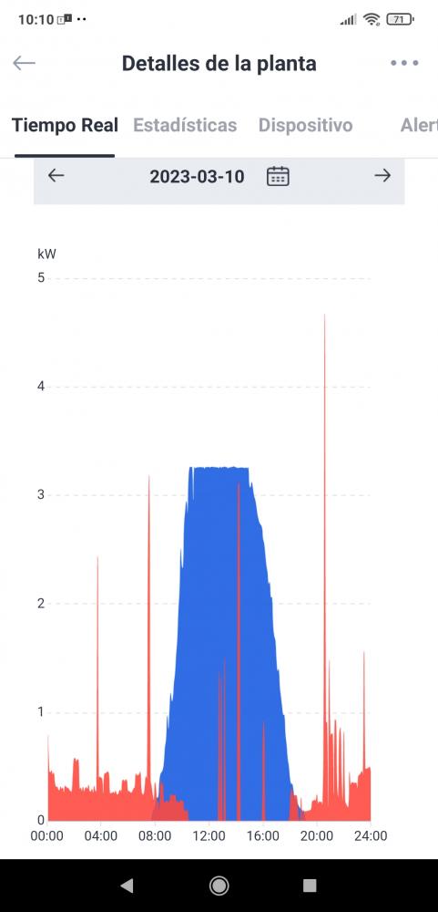

Cuando empecé a pensar en instalar placas me registré en el foro, y la verdad es que he aprendido mucho, pero ahora que está todo funcionando tengo un problema, primero los datos:
8 placas seraphim 545w monofasico
inversor kstar blue h5 5kw
bateria 5kw bluestar
Bien, el problema que me encuentro es que la generación máxima que consigo son 3,25kw, no hay manera de que suba. Es mas, al mirar la gráfica hace una meseta, estos días empieza sobre las 10 y acaba a las 17 o así.
Los datos del inversor en PV1 (solo me han puesto un string) es 343,80v y 9,49A -> 3,25kw .
Donde está el fallo? creeis que deberian haber puesto 2 strings de 4, ¿seccion del cable insuficiente? La verdad, no sé que hacer ya, porque el instalador me dice que por el string no es, dado que el Vmax del inversor ronda los 500v, pero algo hay que limita la entrada a esos 9,50AArchivo adjunto 29602

claramente el inversor te esta limitando la produccion

Gracias por contestar tan rapido quadro, eso es lo que parece sí, pero no tiene sentido, el inversor (mismo modelo) lo he visto con una carga de 6,2kw (2 strings de 6), por eso pregunto, si el cableado o algo así podría estar limitando la carga, no tiene sentido que no pueda con más de 3,25 (los clava el jodio) por string... o si?
En fin, cualquier idea es bienvenida; el instalador, superrecomendadisimo para no invitarlo a pollo del mercadona (como dice otro compañero) por supuesto, pasa del tema y no quiere venir a poner las placas en 2 strings de 4 que es lo que creo que solucionaría el problema.
Por lo pronto estoy intentando hablar con el sat para ver que me dicen y si me dicen que está limitado a x Kw por string pues tendrá que venir quiera o no.

pues claramente te esta limitando el inversor, tienes que colocar dos string, esta clarisimo, y te lo puede hacer cualquiera y es sencillo, solo es pasar un par de cables mas desde los paneles.

¿No tendrás limitada la potencia a 3,25kW en algún menú del inversor?
Re: Problema - Produccion insuficiente
Tres opciones que se me ocurren, de más probable a menos:
- Que tengas limitado el vertido. Revisa los menús del inversor.
- Que tenga una limitación de potencia por string. Distribuye las placas entre los 2 strings.
- Que el inversor límite automáticamente el vertido cuando estés cerca de superar la tensión AC umbral (253V por normativa). Mejora la acometida, revisa que estén en buen estado las conexiones.
Pues noticias desde el fabricante, les mandé un mail al fabricante y en menos de 24h contestaron. El problema dicen es el tamaño del string. Me han dado 2 soluciones, pero la mejor es separar las placas en 2 string.
No hay ninguna configuración en el inversor que limite a esa potencia. Simplemente a partir de 300v no admite más de 11A, cuanto más sube el Voltaje menos intensidad absorbe, en mi caso el tope son los 10A. Ya solo falta que el instalador venga a separar y listo. Una pena no haberlo visto antes, pero es que ha coincidido que desde que lo pusieron en marcha solo ésta y la semana pasada ha sido de sol todo el día. Me ha dado por mirar las gráficas de estos meses atrás y claro, llegaba a esos 3,25kw pero con un montón de dientes de sierra por la climatología

Sinceramente, hay cosas que son de cajón, y una de ellas es que los inversores de mas de 2kw suelen tener todos dos strings, es de cajón mirar las características del panel e inversor y realizar una instalación acorde, y en tu caso, solo es cuestión de colocar dos strings. Lo que te hicieron es una cagada, chapuza, como quieras llamarlo, que repito, yo no le veo sentido a lo que te hicieron
quadro
Todo depende del inversor....por ejemplo, los Huawei alcanzan su eficiencia óptima con 360V y funcionan perfectamente con un solo string de 4-10 ( o más paneles siempre que no se sobrepase la tensión máxima)
He echado un vistazo a la ficha técnica del inversor en cuestión y no menciona la limitación de potencia por string. Mal por parte del fabricante por inducir a confusión.

Bueno, cierto es que la ficha técnica no menciona limitación de potencia por string, pero tal como ha dicho quadro lo lógico y normal es poner 2 strings, al menos eso voy viendo en todas partes y todos a quien consulto. Es más, siendo enrevesados la ficha técnica dice que la potencia máxima de entrada son 6500, entre 2 strings pues son los 3250w que me produce ahora. Pero vamos, siendo como ha sido que ya han tenido que venir 3 veces, se nota que el instalador que lo instaló todo se quedó agustisimo, a saber:

Será lo normal y lógico para ese inversor específicamente, para otros cómo ya he explicado antes, no.
