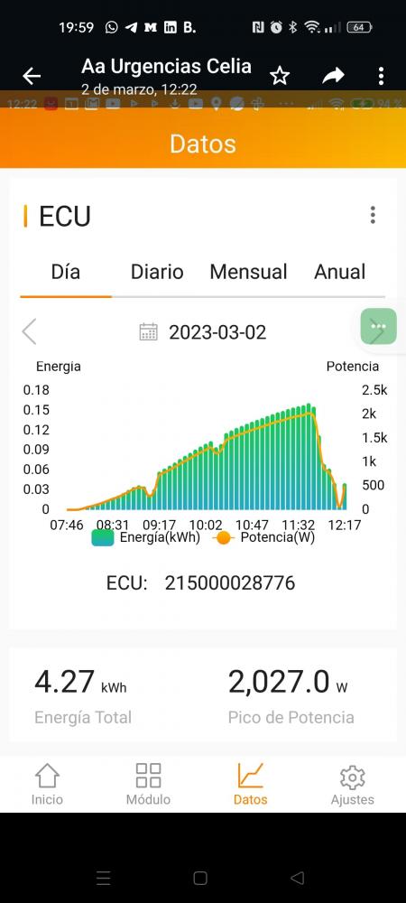

Buenas tardes foreros,
Quisiera trasladaros un problema que tengo con la instalación que me han hecho hace 30 días y la empresa que me la ha instalado no me la resuelve y dice que el fabricante AppSystems, a quien se lo ha consultado, tampoco le da la solución.

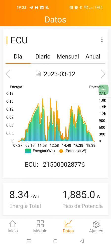

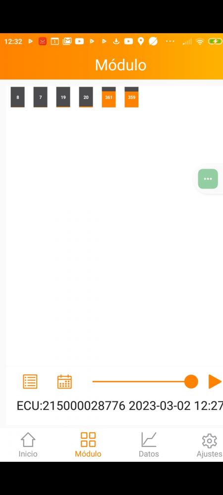

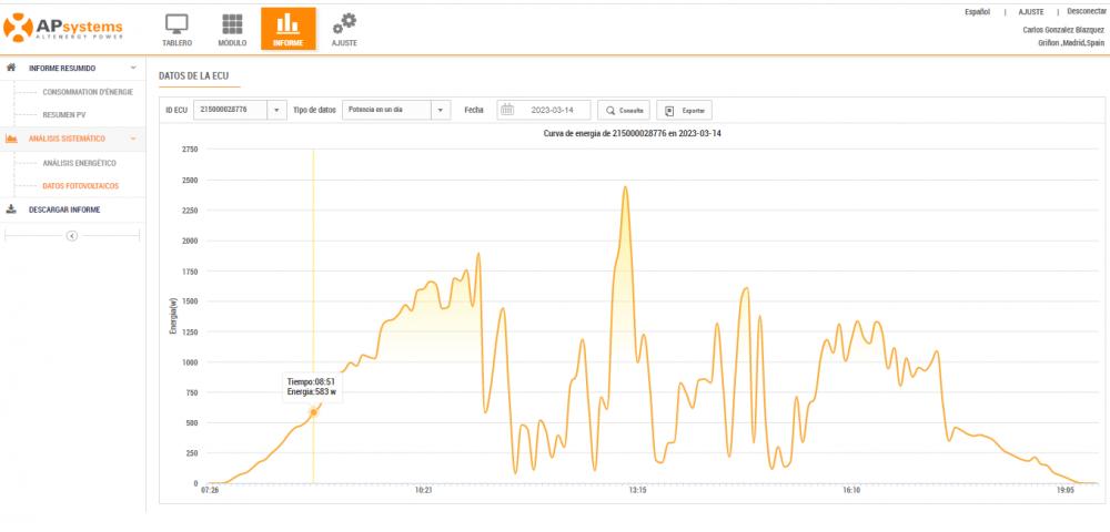

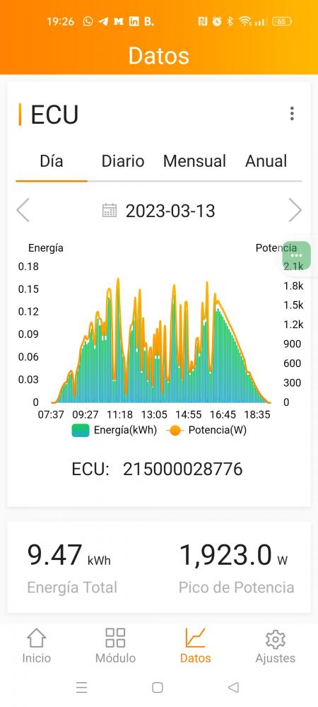

El problema es que la producción no se mantiene estable en las horas del mediodía, a esas horas la producción se desploma, que es cuando tenían que estar produciendo más. Os adjunto unas gráficas donde se ve que la campana de Gauss sube correctamente hasta las 11:00 aproximadamente y empieza a hacer cosas raras y se desploma la producción haciendo dientes de sierra y estabilizándose al atardecer, incluso en la APP veo que hay paneles que se quedan a "0" de producción y los de al lado produciendo correctamente.
¿Alguien me podria dar la pista de que podría estar pasando?

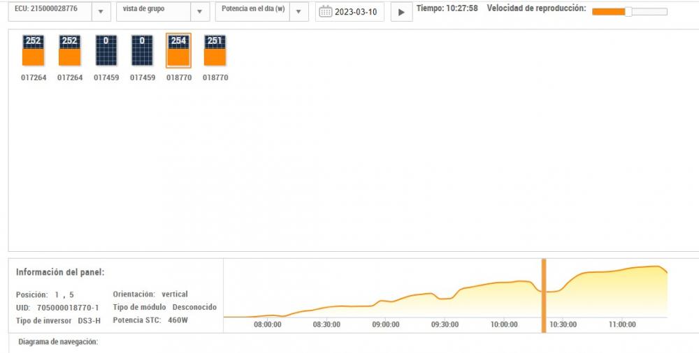

Supongo que en esos momentos no había transiciones de nubes a sol. Cuando la ECU te marca algunos paneles a 0, ¿has probado con una pinza que realmente no producían nada?
Has verificado la compatibilidad de los paneles con la herramienta de APS?
Quizás deberías ir probando en tandas de un solo micro con dos paneles, para ir descartando variables del enigma.

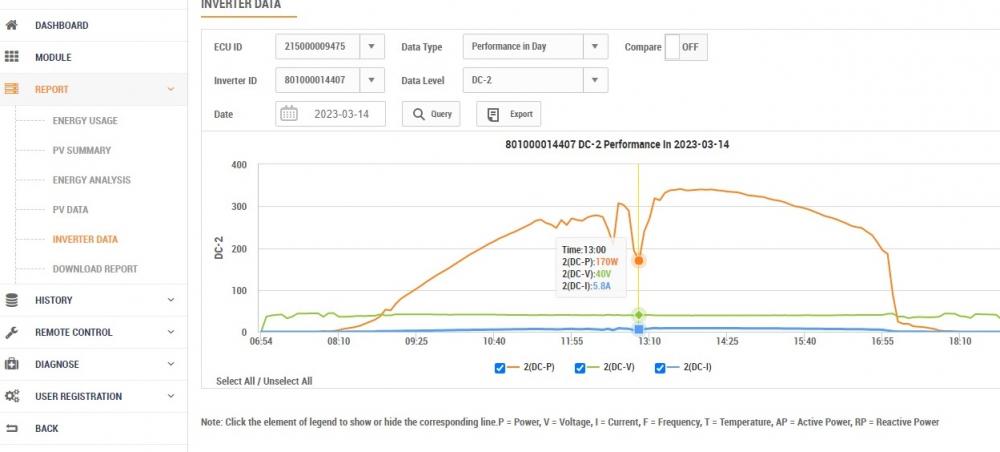

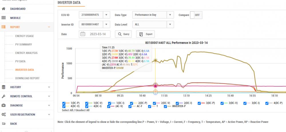

Con ECU-C tienes toda la información de la instalación. Paseandote por la gráfica puedes comprobar en cada momento y por cada panel todos los datos instantáneos: voltaje, potencia, Amperios.... Pude ser que esté por encima del vontaje que admite el micro por placa...mira las características y compáralo con los valores cerca del corte. Mi gráfica es exacta, alguna nube que ha pasado y a las 16:00 empieza a dar la sombra de la montaña.
Archivo adjunto 29611
Si quitas filtros, puedes tener la gráfica con infinidad de datospor placa, por unidad de mocroinversor...
Archivo adjunto 29612

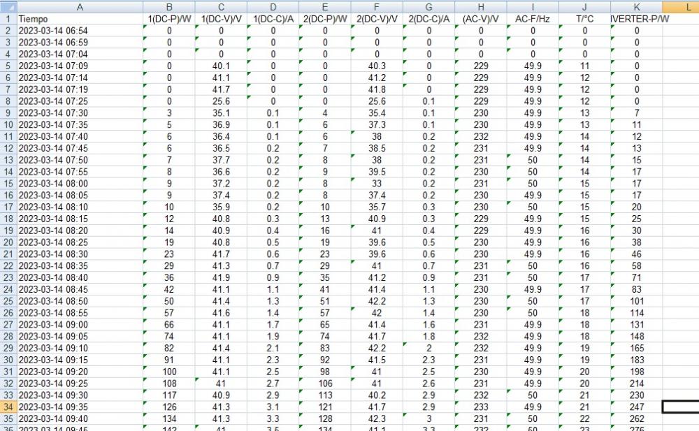

Incluso puedes descargarte todos los datos en una tabla excel, para poder ver todos los datos monitorizados por PANEL y por MICRO y poder llegar a dar con el problema. Si te fijas en este ejemplo, puedes ver la evolución temporal del voltaje de entrada de placa, la producción instantánea, temperaturas....

La AP SYSTEMS para PC que me sale a mi no es la misma que la tuya, me faltan conceptos en la barra raíz de la izquierda.
Archivo adjunto 29615
Re: Producción inestable Micros APSYSTEMS placas JASOLAR 460W
Es que hay dos tipos de cuenta en el EMA; la de usuario "normal", que habilita la visualización de los parámetros básicos y la de instalador, que permite hacer un control avanzado. Esta última permite gestionar varias cuentas de usuario "normal" y requiere aprobación por parte de APsystems. Se gestiona de forma diferente, vaya y tiene otro nombre de usuario y clave.
