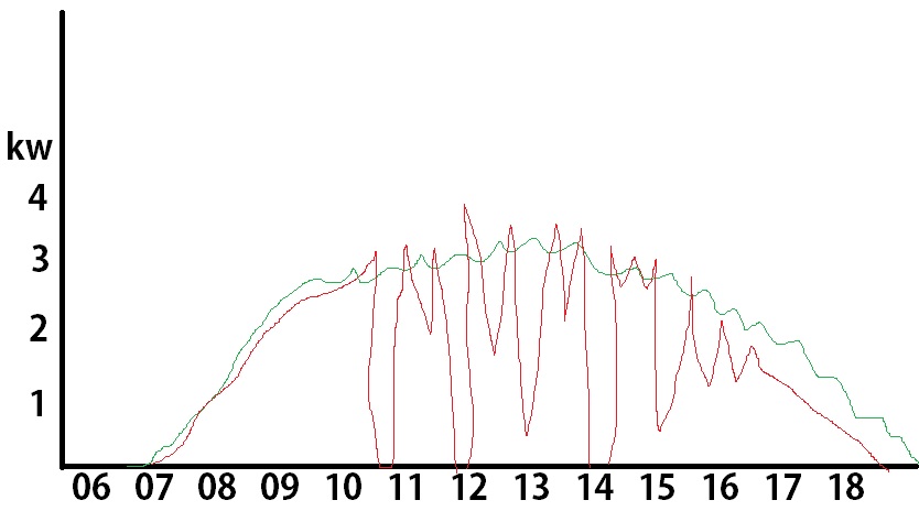

Por cierto, ¿como limitas la inyeccion? Vi un tutorial en este foro sobre ajustar los parámetros y tal, pero como tampoco me entero de mucho prefiero preguntar... Si alguien lo sabe o me podría ayudar lo agradecería infinito.
Mi idea sería limitar el vertido (punto por punto) dependiendo de la tensión de la red con estos parámetros:
v Meter: 240 (o menos)
v Inversor: 245 (aproximadamente hay unos 5v de diferencia)
% Vertido: 100%
v Meter: 241
v Inversor: 246
% Vertido: 90%
v Meter: 242
v Inversor: 247
% Vertido: 80%
v Meter: 243
v Inversor: 248
% Vertido: 70%
v Meter: 244
v Inversor: 249
% Vertido: 60%
v Meter: 245
v Inversor: 250
% Vertido: 50%
v Meter: 246
v Inversor: 251
% Vertido: 40%
v Meter: 247
v Inversor: 252
% Vertido: 30%
v Meter: 248
v Inversor: 253
% Vertido: 20%
v Meter: 249
v Inversor: 254
% Vertido: 10%
v Meter: 250
v Inversor: 255
% Vertido: 5%
v Meter: 251
v Inversor: 256 (TOPE)
% Vertido: 0%
Gracias de nuevo
Archivo adjunto 29614
En plan chapucero rápido paint, supongo que con los parámetros anteriores la curva me quedaría como la que está en color verde. La curva roja és lo que hace actualmente mi inversor día sí día también.
