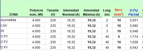

La caida de tensión depende de la potencia, sección del cable y longitud. Sería lo que "caeira" la tensión cuando tu consumes, y al ser tu el que generas he inyectas en la red es una caida negativa, es decir una subida.
Aqui tienes la tabla con la caida de tensión de cada tramo. La acometida, LGA y DI al ser de tan poca longitud, porcentualmente es muy poca caida.
Esta claro que la mayor CDT se produce en la línea de distribución de la compañia, y tenéis que conseguir que la cambien.
El circuito de fotovoltaica al ser de 40 mts, de 6 mm2 es un 1.71% (3.9v). Si el resto de instalación fuese correcto, sería suficiente.
Si lo cambiases a 10mm2, la cdt seria 1.03% (2.37v)
Si lo cambiases a 16mm2, la cdt seria 0.64% (1.47v)
Como te han dicho, tienes q rascar voltios por cualquier lado....
Archivo adjunto 29734
Pero lo q es de vergüenza es que aun existan líneas desnudas en zonas urbanas. No se si podríais reclamar también por temas de seguridad...
Es que eso me dicen en la empresa! Que el cable "ES EL CORRECTO".
El ingeniero de la empresa me ha comentado que, a máximos (20A) la caída es de un 2% (4,6v).

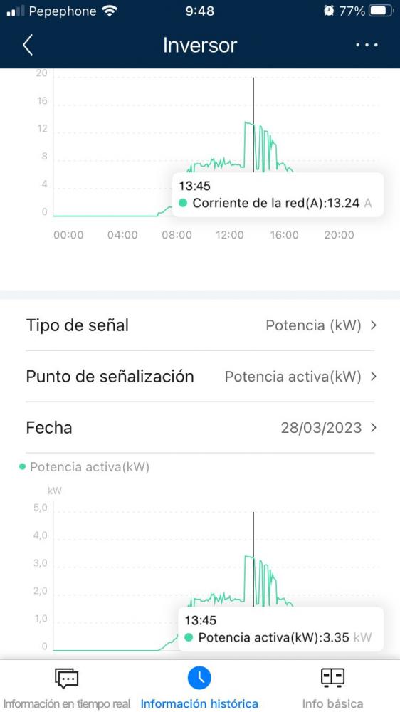

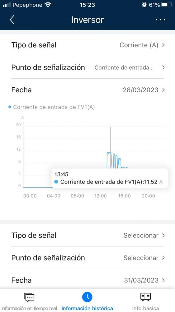

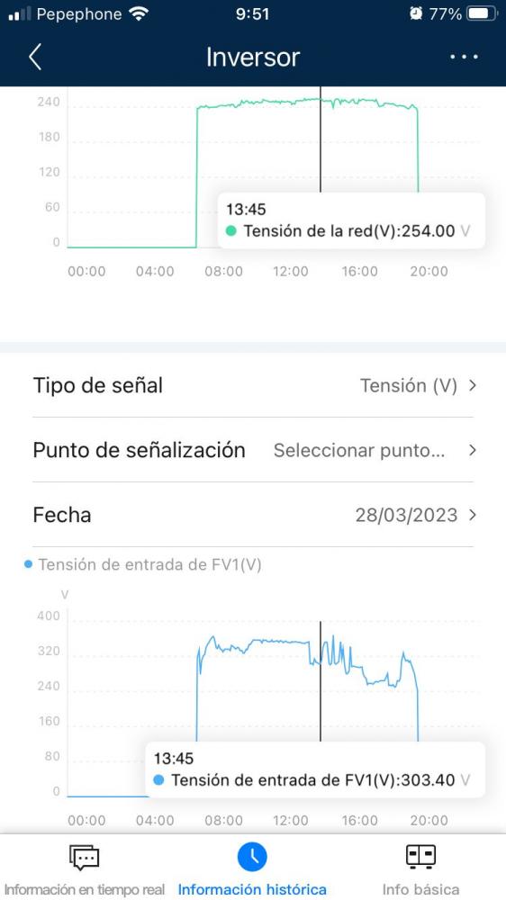

EDITO:
Adjunto un par de imagenes, del dia 28/03/2023, por si ayuda a entender un poco más el caso.
Archivo adjunto 29737
Archivo adjunto 29738

Has editado y subido las capturas mientras yo estaba escribiendo y no las he visto hasta ahora.
Los 13.2 Amperios de la corriente de red, no tiene nada q ver. Son en el lado de corriente alterna y puede subir hasta los 20A que son los 4 kw.
No se si la app te deja ver la corriente de entrada FV 1 y FV 2 igual que la tensión FV 1 y 2. Esa es la corriente q tienes q ver.
Las placas q tienes, en principio no son compatibles con tu inversor, ya q la corriente maxima de MPPT son 13.04 A y la del inversor son 12.5A No se que pasará cuando la corriente sea mayor de 12.5A, si e inversor la limita a 12.5 y no deja q suba manteniéndose (entonces no habría problema) o si se desconectaría para protegerse (y entonces tendrías cortes).

En la ultima grafica que cuelgas se ve que la corriente máxima en cc son 11.5A, por lo q de momento no te pasas y tu problema no es ese.
Si como comenta DMayo, el inversor capa a 12.5 y no lo corta a 0, no tendrás problema, aunque sigo pensando que no seria lo correcto. Estas gamas de inversores estaban diseñados para las placas de hace dos años, de 330 a 400w que tenian una I max de 12A, pero en estos últimos años se están agrandando las placas para economizar las instalaciones.

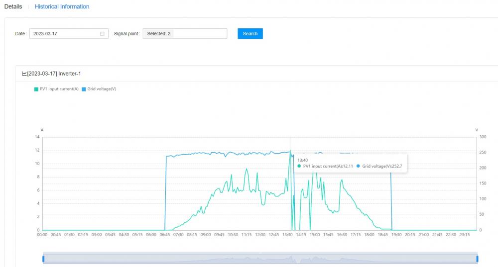

Re: REINICIOS SOBRETENSIÓN INVERSOR HUAWEI 4KW
Buenas!
A ver con esta imagen si se ve un poco más claro...
Si se puede descartar algo, mejor.
En este caso se viene abajo con 12,11A y 252,7v en GRID.
Yo creo que es más por sobretensión que por otra cosa.
Lo de poner cable de 16mm es lo que más me ha convencido segun me habéis ido diciendo.
Archivo adjunto 29748
