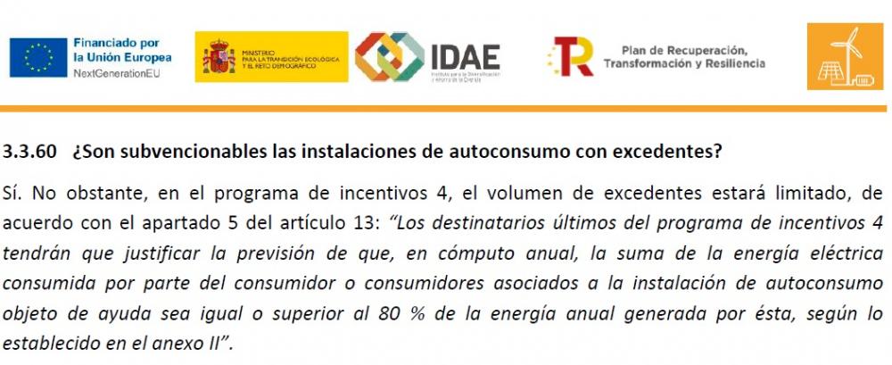

    Las instalaciones que se informan con compensación de excedentes están limitadas

    5395/6500=0,83 (83%)
    Siendo esos 5395 kWh los que consumiste de la red en un año, 6500 kWh los que produces según PVGIS.
