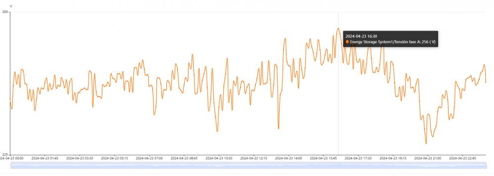

No recuerdo si lo he escrito en este foro o en otro, Pido disculpas si me repitiera. He tenido el mismo problema e Iberdrola lo solucionó cambiando algo en el transformador de la Urbanización. Aún así a veces va alta la tensión.Archivo adjunto 31347
Re: Inversor se desconecta por superar los 252v
Eso es alrededor de 253v +- 1van y no es preocupante!

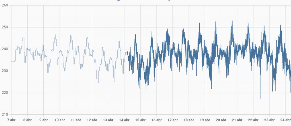

En nuestro caso hemos avisado varios vecinos a Endesa del problema y hasta han venido un par de veces pero de momento no han tocado nada. Una de ellas estuvieron mirando la tensión de mi contador y les escuchamos decir que marcaba 249-250, pero a pesar de ello no han bajado el transformador ni tocado nada. Así que seguiremos dando la brasa todos los días hasta que nos hagan caso.....

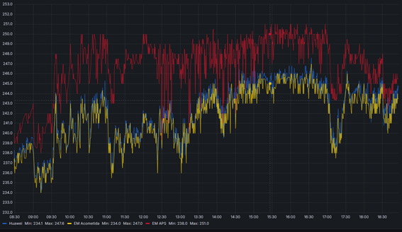

En mi caso un inversor Huawei lo gestiona muy bien pero unos micros APS se desconectan constantemente al superar los 251 V. que tienen que generar para llegar al cuadro y salir a la general. Estoy ampliando su sección para ver si consigo aliviar la situación.
