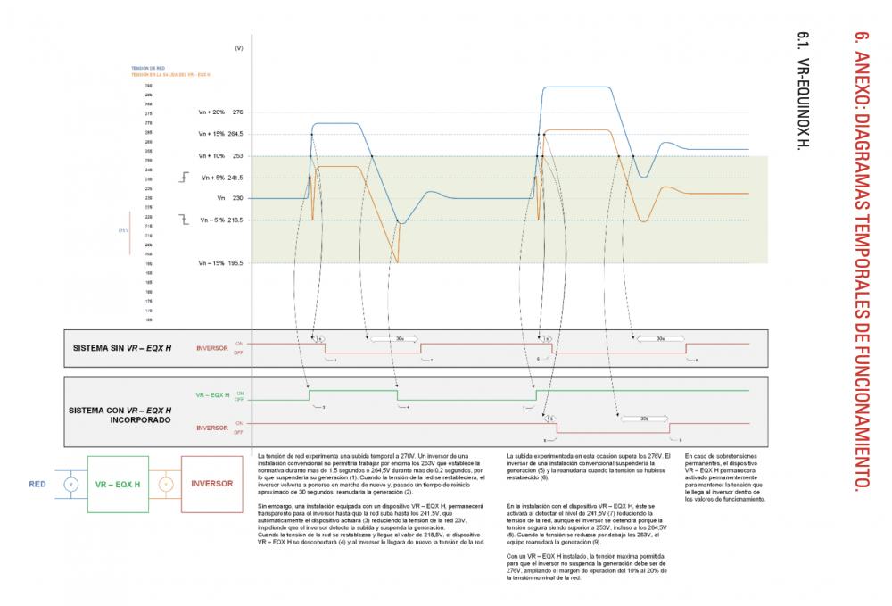

gran post!!! gracias a todos!! tengo el mismo problema con el voltage. Entiendo que mi unica solucion es poner un estabilizador sea Saliru o un Aline como dice Fbarrao. Alguien ha verificado que esta estrategia funciona a medio plazo? He preguntado en algunas tiendas y me dicen que los Aline no son bidireccionales pero claro... como no lo pone en las instrucciones...
Me estuve mirando la documentacion del Salicru y basicamente lo que hace es bajar el voltage 23v de golpe al sobrepasar los 241.5v. No se si eso podria joder electrodomesticos si estos se conectan entre el estabilizador y los microinversores. Mi idea seria conectarlo entre el contador y el cuadro electrico. Alguien lo ha testeado?

Entendido, yo no quiero saltarmela tampoco. Pero entonces que deberia instalar para que solo se vertiera cuando se esta dentro de margenes? Basicamente lo que quiero es que no se estropeen los microinversores y que el voltage que me llega de la calle no me fria nada. La semana pasada vino un tecnico de endesa, me verifico el sobrevoltage (les marco 249 en el contador sin verter nada) y me dijo que ya no cambian fases que lo tienen prohibido porque es "pan para hoy y hambre para mañana" que lo unico que pueden hacer es un informe...
Entiendo que el salicru debe tener en cuenta esos margenes, sino no creo que pudieran publicitarlo de la forma que lo hacen... pero claro esta el factor de ese salto de 23 voltios hacia abajo que no se si podria dañar algo. Dejo captura del comportamiento del salicru con los sobrevoltages Archivo adjunto 30258

Bueno, lo de que no se vierta cuando suba mucho la tension supongo que ya lo hacen, interrumpiran el vertido, y volveran a verter cuando baja, no?
Lo bueno de ponerse un estabilizador, es que pase lo que pase en la calle, tu en casa siempre tienes 230V, y eso da tranquilidad..
Lo de la frecuencia no se que decirte, pero si efectivamente hay variaciones importantes de frecuencia deberias reclamar a la distribuidora..
