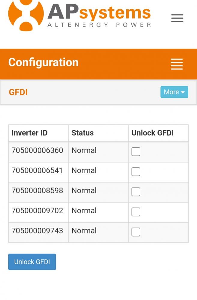

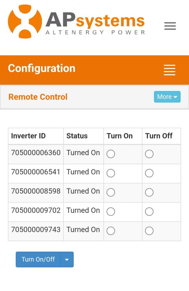

- revisar que los micro-inv no estan bloqueados por una falta a tierra: http://xx.xx.xx.xx/index.php/configuration/gfdi_state
Deberían estar todos en "Status: Normal", sino, desbloquearlos, tras revisar el cableado, como dije mas arriba.
- revisar el estado "encendido" o "apagado" de los micros: http://xx.xx.xx.xx/index.php/configuration/switch_state
Si el "status" aparece "Turn Off", picar en "Turn On" y esperar.
- revisar que no tengan limitada la potencia, tras por ejemplo haber activado la inyeccion cero: http://xx.xx.xx.xx/index.php/configuration/maxpower
La potencia limitante se indica en la columna "Actual Maximum Power".

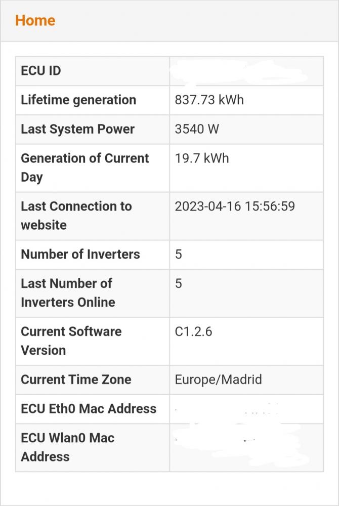

La versión del ECU-C es la última C1.2.6

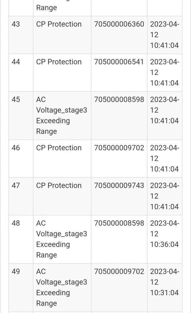

Hoy he accedido con IsaaCopovi al menú oculto para ver el reporte de errores, y efectivamente hay un par de alertas:
- AC voltage_stage3 Exceeding Range
- CP Protection

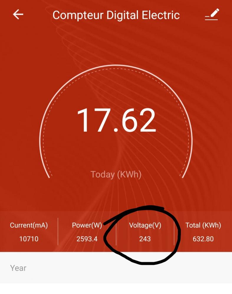

En las imágenes adjuntas se puede ver su estado. También añado la captura de un meter digita instalado en el cuadro de entrada de la vivienda, en el que se aprecia que la tensión de entrada es 243v (está dentro del margen de 230v +/-7%). Lo instalé para medir los consumos de casa, pero solo me sirve de noche (cuando no hay producción solar).
Archivo adjunto 29814
Archivo adjunto 29815
Archivo adjunto 29816
Archivo adjunto 29817
Archivo adjunto 29818
Archivo adjunto 29819

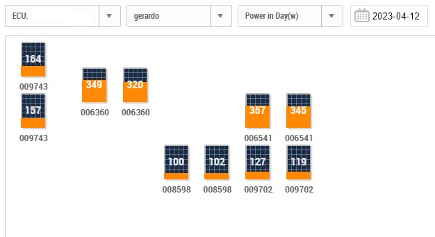

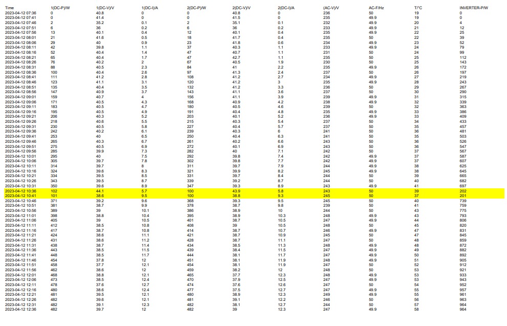

Aquí se puede apreciar la caida de los micros den el momento del error del ejemplo.
Archivo adjunto 29811
Los datos del DS3-H del ejemplo (705000008598) en el momento del corte (12/04/23 - 10:36:04 y 10:41:04) muestran un reporte normal sin anomalías aparentes, por eso no terminamos de entender lo que está pasando, los voltajes 243/245 v, no superan en ningún momento los 253v del Stage3 del RD1699.
Archivo adjunto 29812
La protección de red aplicada es la RD1699
Archivo adjunto 29813

Pues es verdad que las tensiones parecen correctas, entendiendo que la captura detallada de eventos que pones para el micro-inversor terminado en "8598" muestra la tensión que el inversor ve justo en su salida.
El caso es que el error de "AC voltage_stage3 exceeding range" es claro, desconecta por tensión elevada.

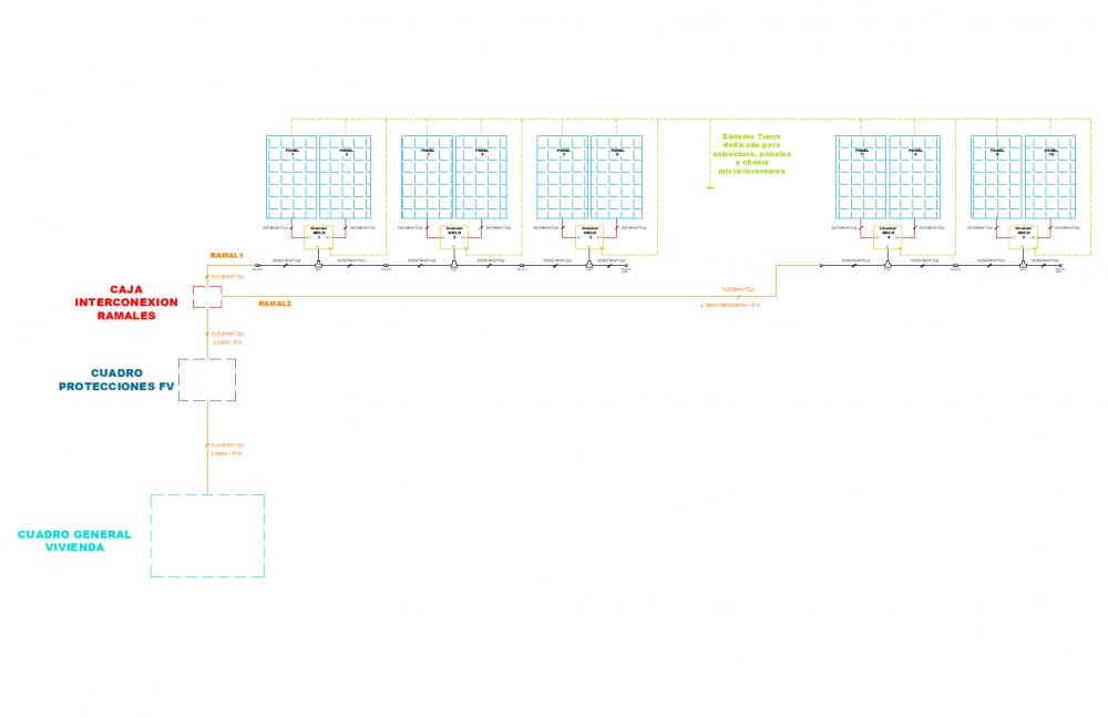

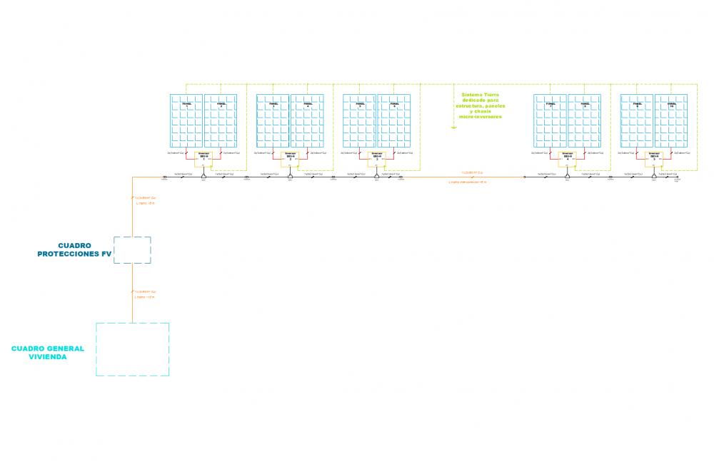

IsaaC, por entender mejor he preparado dos esquemas rápidos que adjunto a este mensaje en formato PDF para que se aprecie mejor el texto; ¿estamos en un "esquema1" o "esquema2"?. He puesto en naranja el cableado de 6mm2 y entiendo que las conexiones entre DS3H están realizadas con los cables "Y3" (sección 2.5 mm2) que proporciona el fabricante. Sino, nos indicas por favor.

No puedo ver el archivo adjunto pescarolin, pero si, el cable que puentean todos los micros es el Y3 de apsystem, de 2,5, y luego la linea que une unos micros con los otros es de 6mm, y la comun tambien de 6mm.

Lo pego como imagen:
Esquema1:
Archivo adjunto 29829
Esquema2:
Archivo adjunto 29830
Y los enlaces directos:
esquema1: https://i.imgur.com/PFC2X3o.png
esquema2: https://i.imgur.com/yqRdamI.png
Re: Inversor se desconecta por superar los 252v
Pescarolin, la instalacion al principio la teniamos como el esquema 1, como daba problemas la pase al esquema 2.
IsaaCopovi
Correcto IsaaC.
De todas maneras he echado unos números rápidos para el esquema1, que sería el más desfavorable en temas de caídas para el inversor más alejado y salvo que haya cometido algún error, el micro-inv más alejado tendría una caída del 1,75% (4,05 V) (escenario a plena potencia), así que "en principio" está correcto. Contando con que la tensión de compañía está en valores.
En mi caso (3 micros DS3H, sección 4mm2 hasta cuadro FV (5 m de tirada) y sección 10mm2 hasta cuadro vivienda (37 m de tirada), se me para el inversor más alejado cuando la tensión de compañía esta rondando los 250V, porque por la caída y demás, sube tensión por encima de 252V.

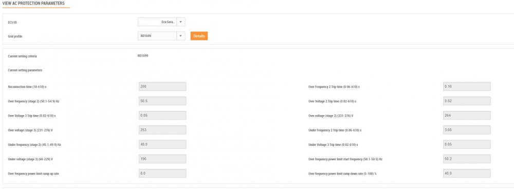

Comentar que el problema ya está solucionado. Ayer, por enesima vez, mandé correo a APSystems, y esta vez si que contestaron en cuestión de 30 min.
"Hello,
Your AC parameters have been adjusted.
Best regards
EMEA, APsystems Technical Support Team"
Básicamente han cambiado los valores de la protección de red, el "Over voltaje (stage 2)" de 264v lo han puesto a 269v y el (Stage 3) de 253v a 259v
Son valores muy elevados, pero funciona. No se si tendrá efectos secundarios que reducirá la vida útil de los micros, pero quiero pensar que si lo han hecho desde ApSystems es que se puede hacer y es seguro.
Saludos!!

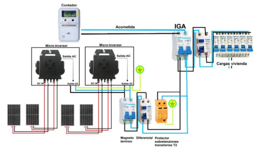

Otro más con el mismo problema. En mi caso la instalación esta formada por dos DS3-H conectados a 2 paneles de 550w (Canadian Solar) y a otros 2 de 510W (JA Solar). La instalación la hice yo mismo (ha sido un proyecto super interesante y retador al que no me habría animado sin la ayuda de este foro) y la hice en dos tiempos, primero instale los dos Canadian Solar de 550W con un DS3-H (con su correspondiente linea dedicada, cuadro de protecciones de AC, etc.) y recientemente he añadido los dos JA Solar de 510W con un segundo DS3-H (conectados con cable Y3AC doble de APsystems).
Todo funcionaba correctamente con la instalación inicial (con los 2 Canadian Solar de 550W) pero en cuanto añadí los dos JA Solar con el segundo DS3-H hemos empezado a experimentar caídas de producción momentáneas de manera alternativa en ambos microinversores. Adjunto pantallazos de la app de APsystems para que veías las caídas.
Archivo adjunto 29908
La instalación esta en proceso de legalización, con su correspondiente memoria técnica y el visto bueno de un ingeniero, en cualquier caso os pongo foto del esquema y doy un par de datos básicos de la instalación:
1) instalacion en tejado con orientacion sur y sin sombras:
2) conexion entre micros con cable Y3AC Doble de APsystems,
3) sección y longitud del cable desde micros hasta cuadro de protecciones AC: 3x4mm de sección y 12m de longitud,
4) cuadro de protecciones AC con magnetotermico, diferencial y sobretensiones;
5) sección y longitud del cable desde cuadro de protecciones AC hasta cuadro de vivienda: 3x4mm de sección y 25m de longitud.
Archivo adjunto 29909

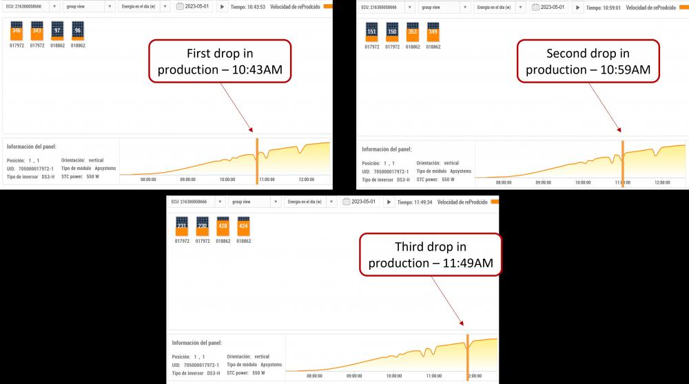

Al igual que en otros casos de este hilo, las caidas por sobretensión solo se producen los dias que no estamos en la vivienda (generalmente entre semana) porque en cuanto hay consumo desaparece el problema.
Obviamente ya he reportado el fallo a APsystems, aunque sin respuesta por el momento. Dato importante a añadir, en la web de monitorización de APsystems indica que el estado del sistema es correcto y sin fallos.
Imagino que la gente de soporte de APsystems, si es que algún día contesta, optará por aplicar la misma solución que en el caso de Gerardo_rafol, en cualquier caso si me podéis echar una mano se agradecería un montón.

Hola Pablo,
Vistas las gráficas, pinta a reducción de producción/desconexión del micro-inversor por tensión. La caída de tensión a plena potencia (2 kW) entre los micro-inversores y el cuadro de la vivienda (~40 m, con sección 4 mm2), es de 1.35 % (unos 3 V). En principio correcto. La que vas a tener en los cables Y3AC va a suponer poca variación.
¿Has visto como entrar en la ECU?; ¿has revisado los mensajes del menú "zigbee"?
Aunque no lo hayas pintado en los esquemas, ¿no tienes algún medidor de energía propio en el cuadro fotovoltaico o en el general?; cuando estés por allí revisa que tensión tienes en la vivienda.
Si te has leído lo comentado en este hilo ya sabes por donde van los tiros.
Hola pescarolin,
Muchas gracias por tu respuesta. En principio la sección del cable no debería ser problemas ya que antes de hacer la instalación lo consulte con el propio ingeniero que me ha hecho la legalización y con un electricista y ambos me dijeron que con 4mm era suficiente (de hecho los dos me dijeron que incluso con 2,5mm tambien seria suficiente), pero me dado que no soy un experto en la materia nunca esta de más consultarlo.
Respecto a la ECU, efectivamente tengo la ECU-B pero no logre vincular la instalación a través del modo instalador y lo tuve que hacer a través del modo de "instalacion DIY" por lo que entiendo que a lo mejor hay ciertas funcionalidades (quizás los mensajes del menu zigbee que comentas) que no puedo acceder a ellas. Tendré que pegarme para intentar vincular la instalación al modo instalador.
Respecto a mediciones de tensión, tengo un medidor con pinza amperimétrica instalado en el cuadro de protecciones AC y un shelly EM en el cuadro principal de la casa, y lo mas curioso de todo es que en ninguno de los dos medidores aparecen subidas de tensión por encima de 250v (la máxima que he llegado a ver ha sido de 248,5v y no coincidía con momento de caída de producción).
