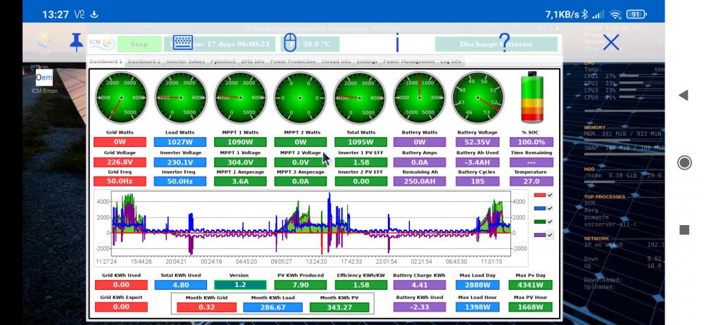

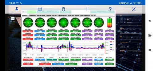

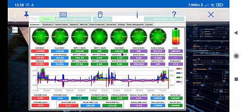

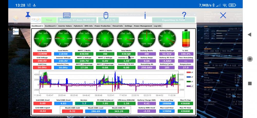

    Acabo de hacer mis primeras pruebas de vertido, con el estabilizador conetado, y si el.
    Como era de esperar, funciona segun lo previsto. Ya digo que yo no tenía un estabilizador de tension por temas de tension alta, sino de baja, ( en el pasado), y ahora lo tenia en bypass, ( no desinstalado), con lo que poco costaba hacer la prueba.
    Os dejo pantallazos.
    Columna roja es la red
    Coluna azul es el load, ( carga hacia la casa).
    Columna verde solar.
    Columna lila baterias.
    -Primera foto, vertido cero, batería ya cargada, y solar atendiendo sólo a consumos, estailizador desconectado, tension de red algo por debajo de los 230 V nominales.
    -Segunda foto, quitado el vertido cero, estabilizador desconectado. Vertiendo unos 3000W, la tension sube hasta algo mas de 240V.
    -Tercera foto, estabilizador conectado, vertiendo lo mismo, la tension del inversor se mantiene a 230V. He medido la tension al otro lado del estabilizador, y como era de esperar estaba a 240V.
    Conclusion, el estabilizador funciona para no exceder la tension en el inversor, pero hay que tener en cuenta ciertas cosas.
