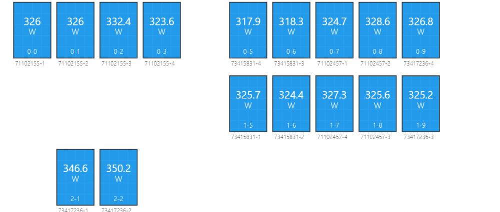

Por si te sirve de algo, mi instalación consta de 16 paneles de 450W, 4 al este y 12 al suroeste, todos coplanar sobre teja de una inclinación entre 15 y 20 grados, excepto 2 de los 12 con misma orientación pero unos 5 ó 10 grados más de inclinación y a las horas punta estos 2 me producen entre 20 y 30 w más que el resto y en algunas ocasiones algo más. Saludos.
Archivo adjunto 29470
Me sirve.... entiendo que tienes optimizadores y por eso puedes tener varias inclinaciones sobre un mismo string, no?. En funcióon de como me vaya uno, veo si merece la pena subir todos. Gracias!
