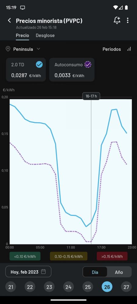

    Predeterminado Re: Merece la pena con batería o sin batería
    No hay que irse muy lejos, concretamente ahora mismo, para ver que usando esos datos tienes una estimación muy a la baja del ahorro.
    Mira la gráfica de precios de hoy:
    Ahora mismo estoy cargando las baterías de la red, con un coste de unos 3 o 4 céntimos, y metiendo también lo que me están produciendo las placas.
    Parte de ese consumo será en horario de noche con precios de 18 céntimos.
    Los excedentes te los hubieran pagado a menos de 1 céntimo sin batería, en cambio al usarlos en horarios caros imagina el ahorro.
    Por eso te digo que sin batería el precio medio que hubieras pagado por el consumo sería mucho mayor y por los excedentes te hubieran compensado un precio medio mucho menor, por lo que el cálculo que has hecho es muy pesimista.
    Cita Iniciado por vatiopicopala Ver mensaje
Nombre: Screenshot_20230226-151927.jpg
Visitas: 72
Tamaño: 38,8 KB
    Los cálculos que ha realizado no están tan mal, el problema es que cada uno se va a lo que mas le interesa. Cuando es para amortizar una instalación siempre ponen precio de energía muy alto.
    Sinceramente yo no voy a estar mirando día a día que precio tiene la energía para modificar parámetros en el inversor
    No hace falta estar todo el día mirando los precios, basta con tener una Raspberry y Home Assistant y lo tienes automatizado.
    Me hice un script que se descarga los datos de los precios OMIE y con esos datos, el HA me programa la batería para cargarse en función del precio y/o el estado de carga de la batería.
    Respecto a lo de "cada uno pone los datos que le interesan"... en fin... los precios son los que son, muy bajos en horario de máxima producción solar y muy altos horas antes y horas después.
    Échale un vistazo a la app de RedOS, ve mirando los precios de cada semana y me cuentas.
Visitas: 72
Tamaño: 38,8 KB

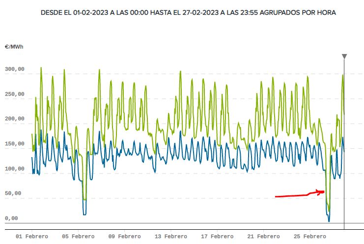

    Has elegido un dia muy atipico para ponerlo como ejemplo. En todo el mes de febrero solo ha habido dos días con esas posibilidades. Yo tambien aprovecho esas circunstancias y si las baterias no se han cargado, desde las placas, las cargo. Pero circunstancias como estas son muy escasas y en un computo anual no tienen mucho peso.
