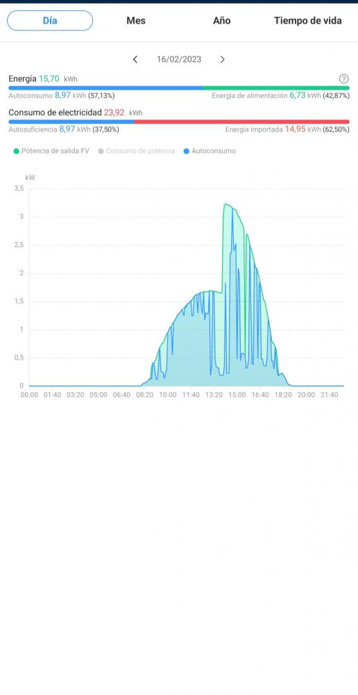

Pues eso, que llevo casi un año con mi instalación de placas solares y me da un error. Tengo 8 placas de 540w divididas en dos filas de 4 y un inversor Huawei. Lo que sucede que durante las primeras horas solo me funcionan una de las filas y la otra fila no "arranca" hasta las 14:00 más o menos, teniendo ambas la misma incidencia solar. A partir de esa hora todo perfecto.
Los domingos que estoy en casa reinicio el inversor sobre las 11 de la mañana y ya funciona bien. Y si hay un día nublado que las nubes están a primera hora de la mañana y después se queda raso, también funciona bien.

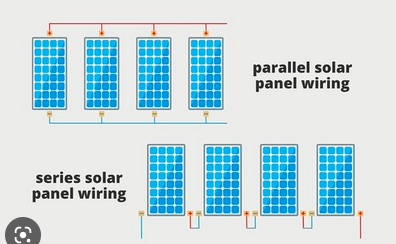

El inversor dispone de dos entradas (2x2 conectores) para recibir el cableado desde los paneles. Cada entrada tiene un MPPT que es el componente electrónico que busca el punto óptimo de voltaje e intensidad para maximizar la producción. Los paneles conectados a una entrada/MPPT han de tener todos la misma orientación e ir conectados en serie. Con 8 paneles de 540W en serie, sin sombras y orientados idénticamente deberías ver más de 300V.
Échale un vistazo al inversor, a ver cuantos conectores de las entradas están ocupados, no vaya a ser que tengas 4 paneles en cada entrada. Si sólo está ocupada una entrada, asegúrate que los 8 paneles están en serie, no vaya a ser que hayan hecho dos strings de 4, los hayan conectado en paralelo y bajado una linea a una sola entrada. Te adjunto una imagen de la diferencia entre conexiones en serie y paralelo.

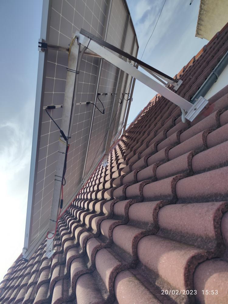

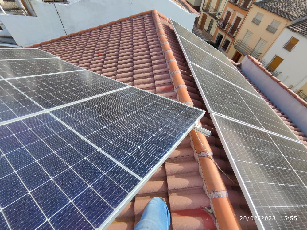

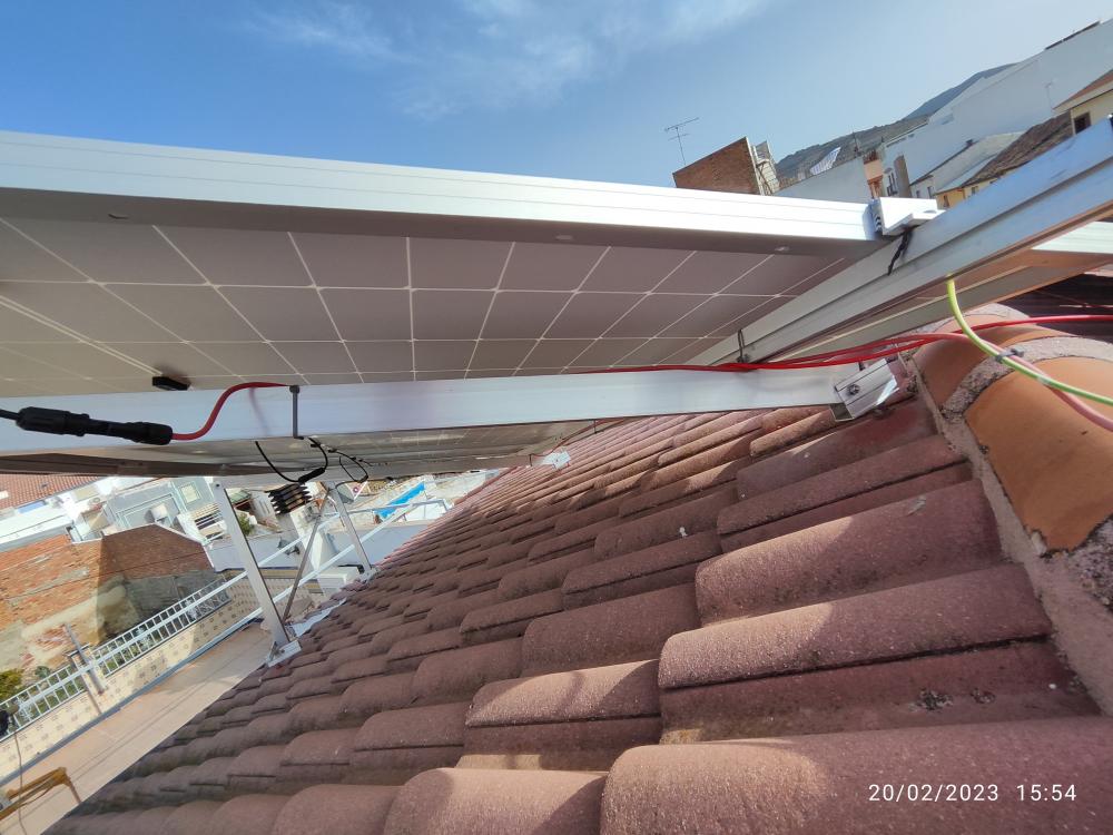

¿Puede ser que tengas dos orientaciones diferentes, para cada grupo de 4 paneles? No me queda claro en las fotos. Si la orientación fuera diferente, ese es el problema.
Cada orientación requiere una entrada de inversor diferente.
Re: Un año de fallo con huawei
Por las fotos asumo que tienes paneles de diferentes orientaciones en serie. Eso no se puede hacer, es como 2+2=5.

Efectivamente tienen diferente orientación. Entonces que solución se le podría dar? Conectando cada fila a un string diferente lo solucionaría? Voy a añadir una foto de la planta al completo.
Archivo adjunto 29458
A ver si aquí lo apreciáis bien?

Sí, lo recomendable sería separar el string de ocho que tienes en dos de 4, y conectar cada nuevo string de cuatro a una entrada independiente del inversor. Vas a necesitar otros dos cables desde el inversor hasta la cubierta.
Otra opción sería reorientar un grupo de 4 paneles, de forma que los 8 paneles queden orientados e inclinados exactamente iguales, esto no requeriría modificar las conexiones al inversor.

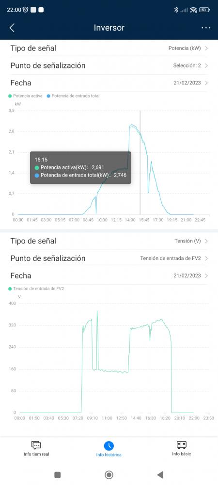

Esta es la tensión que me sale. Y ya me ha dicho el instalador que va a proceder a pasar otra línea, cuando tenga el protector de sobretensiones.
Archivo adjunto 29463
Cada placa más o menos da unos 42v de media. Viendo el pico de >320v en ese string, es evidente que tienes las 8 placas en el mismo string.
Vas a fliparlo cuando te arreglen la chapuza que te han hecho ;)

Viendo ese gráfico, parece que tienes todos los paneles en serie (no dos paralelos de 4 paneles) y el MPPT del inversor (que es lo que se encarga de buscar la tensión de mayor producción de los paneles) mete 4 paneles en by-pass durante toda la mañana.
Eso significa que está aprovechando sólo la energía de los 4 paneles con mejor orientación al sol y que los otros no aportan nada.
Y cuando se empieza a aprovechar la energía de los otros 4, seguro que unos lastran a los otros un poco por no tener la misma orientación.
Cuando te conecte bien los paneles al inversor, cada grupo de 4 paneles en serie (o string) a una entrada MPPT del inversor vas a tener casi el doble de producción diaria.

Al estar todos en serie todos producen lo mismo que el que menos produce, ya que la corriente es la misma en todos los paneles. Hasta las 14h no tienes todos los paneles al sol y no empiezas a producir en condiciones. Los paneles a la sombra o con menos radiación lastran al resto e impiden que trabajen a su máxima producción.
