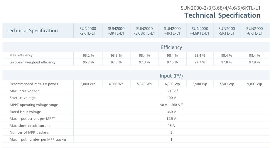

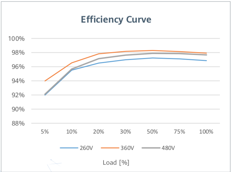

Los Huawei Sun2000 KTL-L1 rinden con eficiencia máxima a 360V. Para maximizar eficiencia mejor 8 en un string, pero si te conviene aplanar la producción y abarcar un mayor horario mejor dos orientaciones.
Aunque los MPPT arrancan a los 100V, yo pondría mínimo 4 paneles por string.

Una pregunta, ¿el voltaje de arranque de la ficha técnica es por string o en total? Es decir, en el ejemplo anterior que arranca a 100V si tenemos dos string y cada uno de ellos tiene 90V, ¿el inversor arranca?
Re: Un año de fallo con huawei
Por string.
Cada MPPT funciona de forma independiente y necesita que el voltaje esté dentro de sus márgenes de operación.

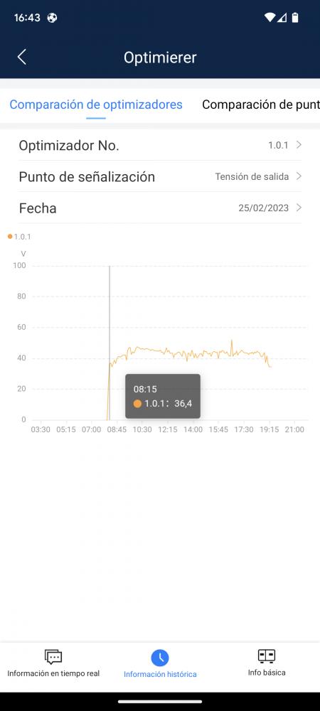

Mirando la gráfica de uno de mis paneles ayer, un dia con muchos altibajos en la producción ya que fue un día que pasaron muchas nubes:
Archivo adjunto 29487
Tienen 36v cuando arranca y al poco ya pasa a cerca del nominal, por lo que entiendo que no hay mucha diferencia entre el STC y el NOCT.
La tensión se mantiene más o menos constante durante el día independientemente de la insolación, y lo que va variando es la intensidad.
Supongo que el resto de paneles de 48V tendrán unos datos similares, voltio arriba o abajo.
Creo que te refieres a paneles de 450Wp o más... Hay paneles de 300-450Wp que tienen tensiones mucho menores. Algunos incluso no llegan a los 30V.
Así que decir de forma generalizada que con 3 paneles arrancará al inversor, puede confundir, si no se especifica el panel en concreto.

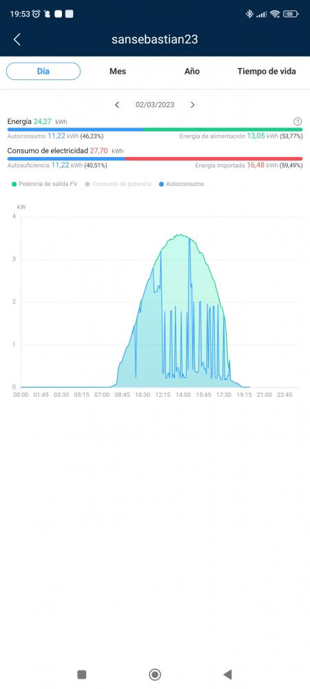

Hola, pues esta tarde ya me han pasado los cables y han dividido la instalación en los dos strings. Para mañana pone sol todo el día, ya os contaré el resultado.
Sé que no te vas a aguantar y vas a estar mirando la producción todo el día [emoji12].
Pero compara sobre todo la producción total con el último día soleado y los gráficos al final del día. [emoji6]
Bueno, pues como dijo esta mañana Dmayo, llevo todo el día viendo la producción y he observado que, a parte de que ya funciona todo correcto, son más efectivas las placas. Me explico, por la mañana tiene su funcionamiento normal y por las tardes me produce más y la caída de la curva es más lenta. Así que, todo solucionado.
Muchísimas gracias a todos por vuestra ayuda, sois unos máquinas.
