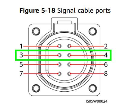

    La parte positiva es que como me conecto directamente a su wifi para leer el modbus/TCP continua funcionándome el home assistant.

    Hola elbuit:
    He perdido la integración con Home Assistant con la actualización. Me podrías decir como tienes el cableado del meter ¿1-2 o 3-4? Gracias.

    Cita Iniciado por macgullan Ver mensaje
    Hola elbuit:
    Nombre:  RS485_2.jpg
Visitas: 419
Tamaño: 25,4 KB
    Los tengo en los pines 3 y 4.
    Inicialmente los tenia en los pines 1 y 2, pero en una actualización dejó de funcionar asï que lo cambié.
    Segun el manual los pines 1 y 2 son para la comunicacion de inversores en cascada.

    Cita Iniciado por elbuit Ver mensaje
    Gracias elbuit, los voy a cambiar y dejo de hacer downgrades. Gracias.
