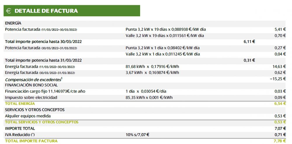

Mi contrato con Iberdrola comenzó el 12 de marzo del 2022, la primera factura fue desde esa fecha hasta el dia 31, posteriormente la facturación es del 1 al ultimo dia del mes, tambien tengo autoconsumo

Archivo adjunto 29340
Como te comente anteriormente en mi caso emitieron una factura por 21 dias y a partir de ahí factura mensual.
Pongo una imagen

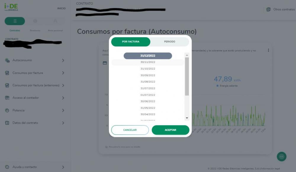

La aplicación de I-DE Iberdrola permite descargar los datos de las facturas de autoconsumo en uno de sus apartados. En mi caso siempre estan cerradas en el último día del mes y comprenden el consumo y generación de todo el mes. Ello no indica que esten disponibles al terminar el mes, a veces aparecen los primeros días del mes siguiente, pero otras veces lo hacen en fechas mas avanzadas.
Anexo una captura de la pantalla donde me deja seleccionar el archivo que quiero descargar:
Archivo adjunto 29366
El archivo en Excel consta de dos hojas. En la primera de ella solo aparecen los datos de consumo.
En la segunda que es la que interesa aparecen los datos de consumo y generación por horas y con el saldo neto horario computado que es la cantidad por hora de energia se va a cobrar o abonar al precio correspondiente esa hora si la tarida es PVPC o indexada.
Los otros datos que se pueden descargar tales como los diarios que aparecen al dia siguiente del consumo no tienen el saldo neto horario y si se quieren utilizar para cálculos hay que realizar estos saldos netos horarios antes de usarlos.
