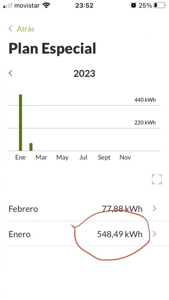

Me cobran mi energia consumida
Buenos dias. Tengo instaladas unas placas sunpower con microinversores enphase y a falta de legalizar la instalacion al tener contrato de obra. No puedo pedir el autoconsumo. Hasta q tenga la luz definitiva de vivienda. Mi duda es la siguiente. La compañia me cobra los kilovatios que consume mi vivienda. Aun que la mitat de la produccion sea del sistema solar. Es decir.
10 kw importado compañia + 10 kw producidos por el sistema solar sin exportar. Consumo total de la vivienda 20 kw. Que es lo q me factura endesa. Y entiendo q tendria q ser 10 kw.
Que es lo q hago mal. No lo entiendo

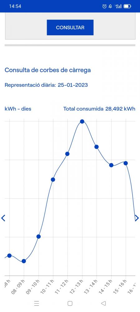

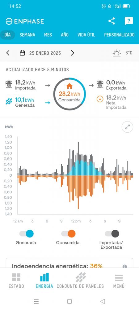

Buenos dias. Ya e corregido los 10 kw. Intentare colgar captura de la aplicacion
Re: Me cobran mi energia consumida
Archivo adjunto 29304
Archivo adjunto 29305
Aqui esta el consumo de el dia 25 de enero de la distribuidora y de la aplicación solar.

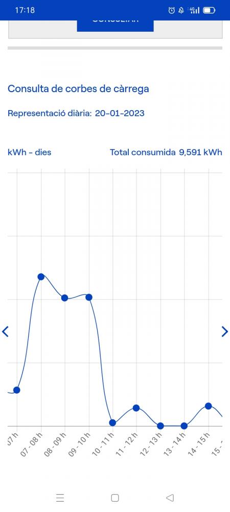

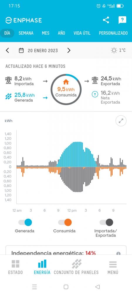

Archivo adjunto 29306
Archivo adjunto 29307
En estas graficas es del dia 20 que tenia sin inyeccion cero, para probar,
y tambien me cobran el consumo del dia.
en estas si tengo excedente.
No se donde puedo cometer el error.
El Panel Solar SunPower SPR-P3-375-BLK RES está producido por SunPower
Dispongo en el tejado de 15 unidades de esta placa solar con microinversores enphase iq7A
Calculo que de pico serian 15 x 375watios= 5,625 en el mejor de los casos.
Dispongo de una Aerotermia de Baxi platinium bc plus de 11kw solo para calefacción, y un aerotermo thermor 270 litros a parte.
Que mas información os puedo ofrecer.

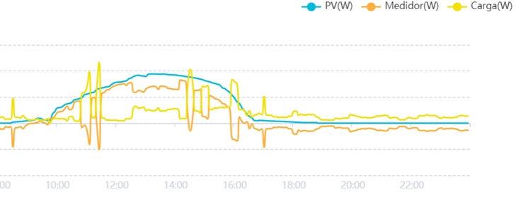

Tampoco estoy familiarizado con las gráficas de ese inversor, pero en general CARGA-GENERACION=IMPORTADA.
Algunas gráficas, hasta que te habitúas, te pueden generar confusión.
Yo le haría mas caso a los números que te refleja la aplicación del inversor.
En la "curva de la gráfica" para ese periodo se ve una "buena campana" con el posible paso de una nube ... y también se ve que desde que empiezas a producir el consumo (naranja por debajo del 0) es pequeño.
Otra cosa es la aplicación de tu comercializadora, que al no tener activados excedentes no te los refleja, solo te refleja la carga.
Por si te sirve de ayuda, te dejo aquí una gráfica que me saca mi inversor:
Archivo adjunto 29308
Cuando consumo (línea amarilla), mas de lo que produzco (línea azul) la línea naranja queda por debajo de 0.
En tu caso, parece, que el gráfico oscuro que está por debajo de 0 son los "excedentes".

Esas graficas no sirven para nada por la simple razón de que es una medición de TU SISTEMA, no del contador de la compañía. Algo tienes mas en TU SISTEMA de monitorizacion

Mi lógica me dice que según el ejemplo inicial tu vivienda ha consumido 30kWh (20kWh + 10kWh autoconsumo) y son las pinzas las que están mal puestas. La distribuidora ve los 20kWh que importas pero no ve los 10kWh que autoconsumes. La aplicación de los microinversores no lee esos 10kWh de consumo que se estarán consumiendo desde un punto eléctrico no medido.
