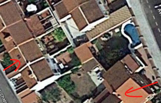

Perdona que quizas no me explique bien, no es mi vecino pared con pared, digamos que es una zona con muchas casa y algunas casas estan orientadas al sur oeste y otras al sur este digamos que su casa esta en una calle perpendicular a la mia.
Adjunto una pequeña imagen, la flecha de arriba seria mi casa y la de abajo la de mi vecino.

por la imagen no puedo ver si la inclinación del tejado es la misma, siendo casas diferente, como parece ser con esa vista, es difícil que los grados de inclinación sean exactamente los mismo. Aun asi, independientemente de eso, si el sur es la parte inferior de la imagen se puede ver claramente que tu vecino tiene una menos grados de orientación hacia el este que tu hacia el oeste, por eso tiene mas producción y el pico también es mas alto

Estoy de acuerdo, si el sur es abajo en esa imagen, tu vecino parece estar a -30 grados del sur y tú a +60 aproximadamente...
Eso en ésta época del año hace que la diferencia se acentúe y que su producción sea algo mayor, pero no todo es malo: En las tardes de verano tu orientación hasta te puede beneficiar un poco. :-)
