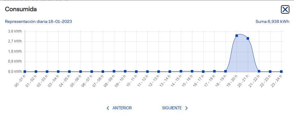

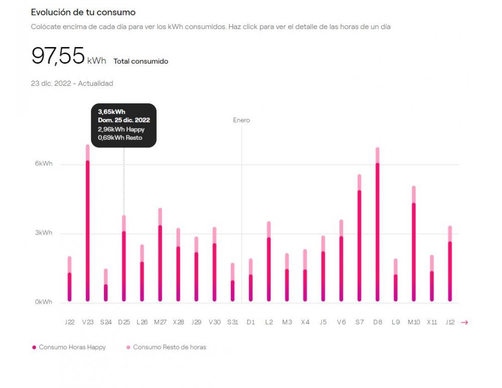

No a ver, seguramente me explique mal. En casi el 100% de los casos, la demanda de energía de mi vivienda está cubierta con:
- la producción solar de las placas
- la energía que se acumula en las baterías
- y las 2h gratis de consumo que tengo por mi tarifa
Y estoy muy satisfecho porque es justo lo que quería, consumo prácticamente a "cero". Lo que me fastidia es ese piquito de 0.68kWh diario que, según me estáis explicando se debe a la sincronización con la red, que sí o sí requiere tirar un poco de la red, su explicación tendrá.... Pero si sumamos ese piquito día a día, en un mes es esa "tostadora" que mencionaba antes...
Si veis en las gráficas que adjunto, es más o menos lo que estoy diciendo...
Archivo adjunto 29301
Archivo adjunto 29302
O sea, que en las 24h del día yo tengo mis electrodomésticos funcionando, que si lavadora, que si lavavajillas, que si nevera, tv, luces, etc... pero de cara a la compañía de luz solo consumos en las 2h gratis, que aprovecho, entre otras cosas para cargar la batería si no lo ha hecho antes con sol.
